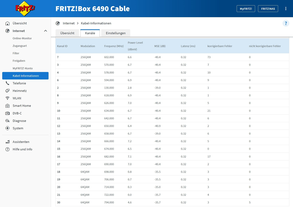

Sei doch bitte so lieb und poste einmal deine Signalpegel.
Diese findest Du in deinem Router, bei einer Fritzbox wäre dieser unter Internet - Kabel-Informationen und dort der zweite Reiter zu finden.
Dann können wir schon einmal ggf. HF Störungen erkennen.
Vorzugsweise die Signalpegel als Screenshot hochladen.
Bitte alle Pegel

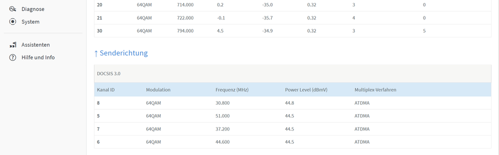

Sorry, hier ist der Rest.
Sieht alles fein aus, denke damit musst du wohl leben oder die Technologie/Anbieter wechseln.
Signalpegel sind Top, DS Lite kann es nicht sein, die Dienste nutzen IPv6...
