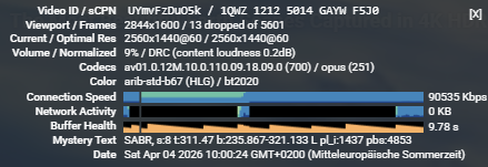

Wie du dem Screenshot der Statistiken für Nerds entnehmen kannst, siehst du dass Buffer Health bei 0.00, hinzu siehst du den Connection Speed, welcher nur 1814 KBps vorzuweisen hat.
In diesem Fall kann es kein Hardware Problem seitens Monitor sein.

diesmal hast Du Dich vertippt und hast 1814 KBs geschrieben. Das sind dann aber Kilo Byte. Im Bild steht aber 1814 Kbps und das sind Kilo bit per Sekunde.

Es ist definitiv ein LAN-Verbindungsproblem.
Ich habe jetzt einfach mal WLAN vom Mainboard getestet und hier sehen wir ganz ganz klare Veränderungen was den Connection Speed angeht.

ich habe den Fehler selber gefunden und das Problem lösen können.
Vodafone bzw. die von Vodafone gebrandete Fritz.Box blockt scheinbar QUIC/UDP Protokolle..
Diese Protokolle von Google werden von vielen Services wie z.B. YouTube genutzt.
Mit chrome://flags in der Chrome Browserleiste kommt Ihr in einen erweiterten Optionsmodus.
Dort sucht man nach „Experimental QUIC protocol“ und deaktiviert dieses. So kommuniziert YouTube / Google mit dem TCP-Protokoll was eben nicht blockiert wird.
Das ist auf jeden Fall der Fehler gewesen. Jetzt schau ich mal wie man daran kommt, dass Vodafone diese Protokolle eben nicht blockt. Vermutlich durch Port-Freigaben im Router.
