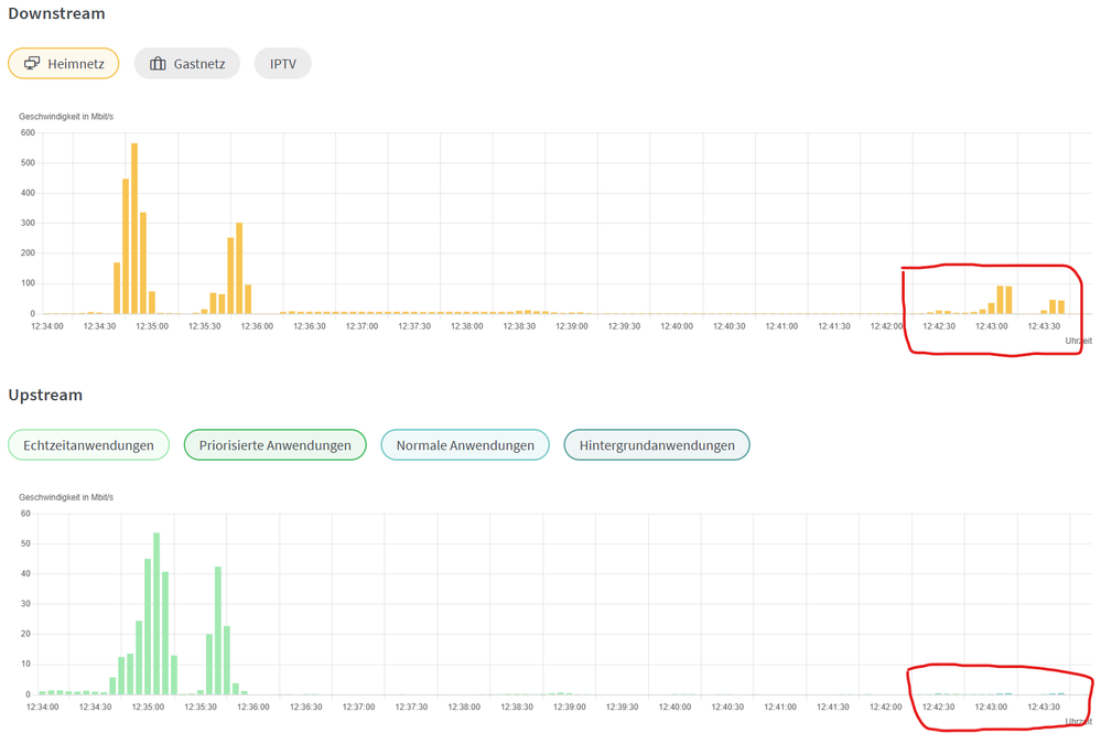

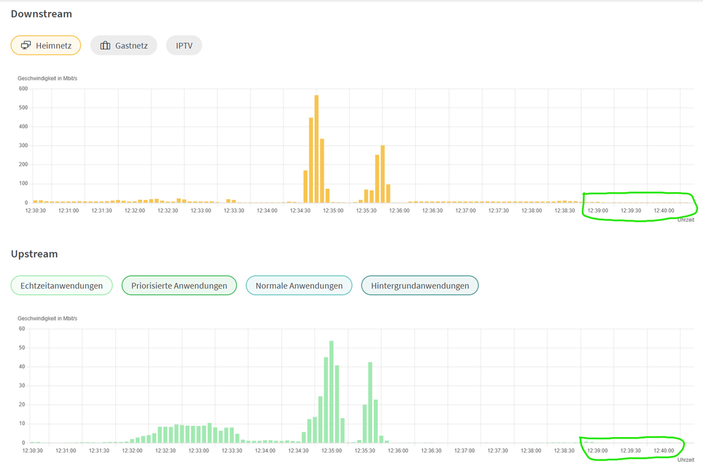

Hier einmal zwei Screenshots vom Monitoring.
Screenshot mit roter Markierung ist vom Handy
Screenshot mit grüner Markierung ist vom PC
Bei beiden Aktivitäten habe ich das selbe Video anschauen wollen auf 1440p.
Mit dem PC keine Regung beim Downstream, beim Handy sieht man Bewegung.

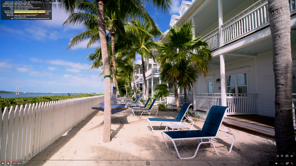

Hier auch noch YouTube Stats für Nerds von dem Video..

man kann im Online Monitor auch unter "Einzelne Geräte" auch nur die Daten eines Gerätes anzeigen, wenn man das unter "Auswahl Anpassen" einrichtet. Die Y Skala wird dann genau für das Gerät angepasst angezeigt. Da müsste man dann auch in dem grün markierten Diagramm mehr sehen können.

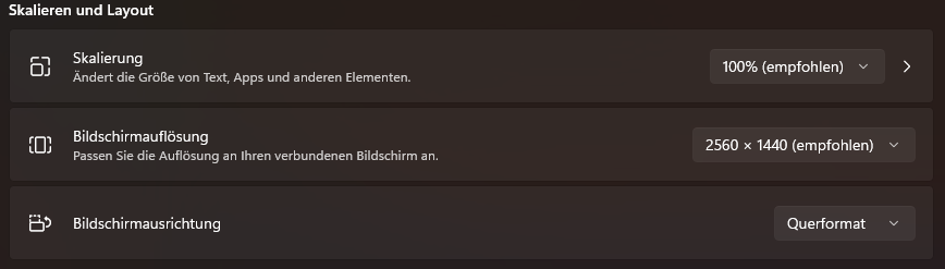

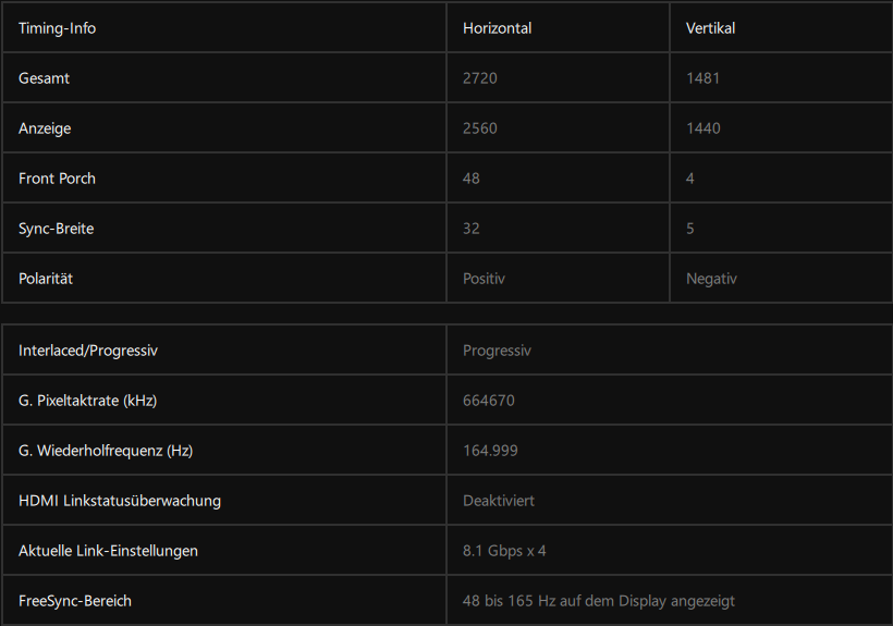

Gerne auch hier einmal ein Screenshot von der Skalierung im System, sowie im AMD Treiber.

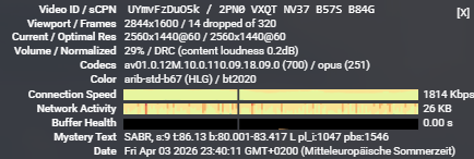

Hier als erstes die Stats bei dem YouTube Video - Zeitstempel ist der gleiche.
Screenshot vom PC:
Hier der Screenshot vom Online Monitoring, wenn ich auf dem Handy das Video schaue.
Man sieht, dass hier auf jeden Fall was passiert und beim Desktop-PC einfach so gut wie gar nichts.
