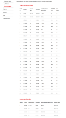

Hallo @kreko ,
poste einmal alle Signalpegel als Screenshot.
Standardrouter:
Um sich die Signalwerte anzeigen zu lassen, gehst du wie folgt vor, Benutzeroberfläche öffnen > Oben rechts Status&Hilfe anklicken >
Danach links den Menüpunkt Docsis-Status öffnen, dort werden die Signalwerte angezeigt.
Gruß Hermes1

am 05.05.2026 16:54
Danke für deine Antwort. Hier die Werte....

am 05.05.2026 16:59
Naja so ganz sauber ist der Rückweg nicht, melde das einmal dem Kundenservice, bevorzugt über den,
Hier gelangst du zuerst an TOBi. Nach den allgemeinen Abfragen, bitte ihn, dich an einen Mitarbeiter weiterzuleiten. Hier etwas hartnäckig und mehrfach die Bitte äußern. Nicht das Angebot eines Rückrufs annehmen, sondern um Weiterleitung bitten.
Er gibt dann nach und leitet dich an einen Mitarbeiter weiter. Das kann je nach Auftragsstand auch mal einige Stunden dauern, hier in Geduld üben.
Wenn Du kein WhatsApp hast, kannst Du auch eine SMS schicken: 0172 4401212.
Wenn du dann einen Mitarbeiter im Chat hast, erkläre diesem nochmals den Anliegen.
Gruß Hermes1
