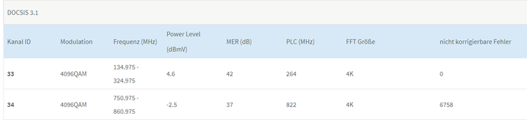

Ich habe leider seit nun mehr als ca. 1 1/2 Monaten vermehrten Paketverlust. Das ist beim Onlinespielen oder auch Meetings aus dem Homeoffice ein leidiges Thema. Es war bereits ein Techniker vor Ort und konnte nichts feststellen. Weil ich in dieser Angelegenheit auf Besserung hoffe, habe ich beim Techniker ein Fritzbox 6090 Mietgerät bestellt. Auch diese hilft nicht so wirklich weiter.
Hier die Signalwerte.
Empfangsrichtung
Senderichtung

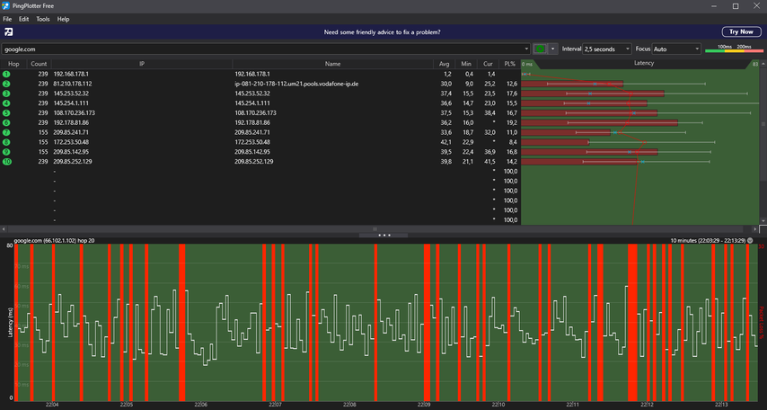

lass mal einen Pingplotter laufen , und poste den Screen dazu!
Der glubb is a Depp
likea12
Danke für die Antworten.
Hier ein Screenshot vom Pingplotter auf Google:

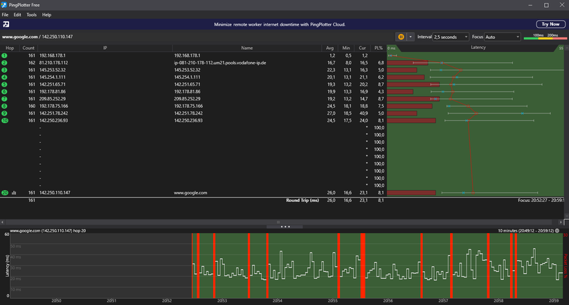

likea12
Jetzt am späteren Abend noch ein Screenshot, auf dem vorherigen Screenshot ist der letzte Hop nicht sichtbar, ist aber alles bei 100 PL% bis zu Google.

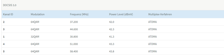

was machen die Sendepegel in der Fritte , springen die auf QAM 16 /8/4 z.b
Der glubb is a Depp
likea12
Ich habe es jetzt mal für ca. eine Stunde beobachtet und habe keine Veränderung im Senderpegel erkennen können. Die bleiben immer bei 64QAM.

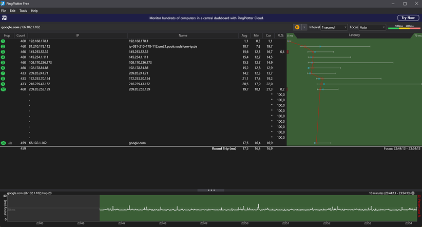

Direkt noch einen Pingplotter Screenshot, vielleicht hilft es ja.

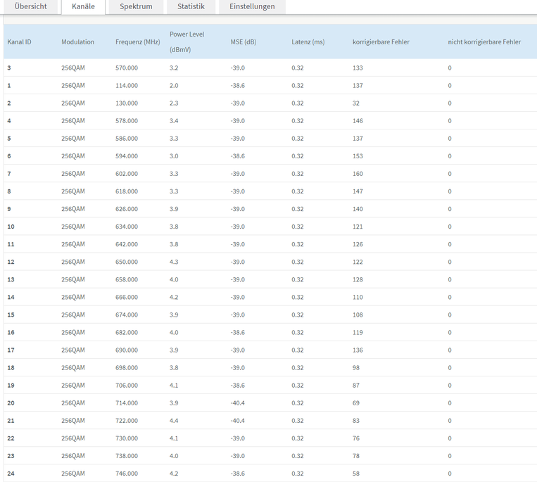

Ich weiß nicht ob es etwas bringt, aber hier noch die Ansicht aus dem Tab "Spektrum" der Fritzbox.

das liegt am Routing von VF , wenn am letzten Hop x% PL steht dann ist Loss vorhanden, wenn am letzten kein x% Loss steht ists kein Loss, ruf die Hotline an und frage warum sie um die ganze Welt routen!
