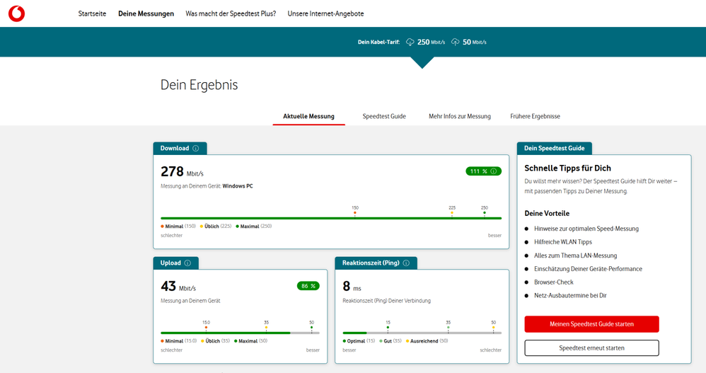

ich habe seit einiger Zeit Probleme mit instabilem Upload beim Streamen auf Twitch und wollte mal nachfragen, ob das eventuell mit dem OFDMA-Upstream zusammenhängen könnte.
Normale Speedtests sehen meistens gut aus (ca. 40–50 Mbit Upload), aber bei Twitch bekomme ich starke Schwankungen:
TwitchTest zeigt je nach Zeitpunkt nur ca. 5–6 Mbit stabile Bandbreite zur Frankfurt-Ingest trotz eigentlich ausreichendem Upload

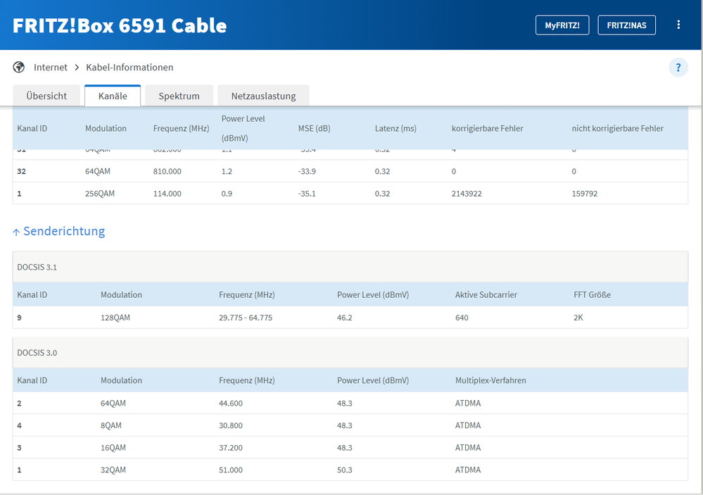

Ich bin dann auf diesen älteren Beitrag gestoßen - https://forum.vodafone.de/t5/St%C3%B6rungen-im-Kabel-Netz/Twitch-Tv-Upload-Probleme-beim-streamen/td... , bei dem wohl ein problematischer OFDMA-Channel am Anschluss deaktiviert wurde und danach alles stabil lief.
Könnte bitte jemand prüfen, ob bei meinem Anschluss eventuell ebenfalls ein Problem mit dem OFDMA-Upstream bzw. der Upload-Stabilität vorliegt und ob man das testweise anpassen/deaktivieren kann?
