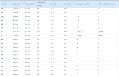

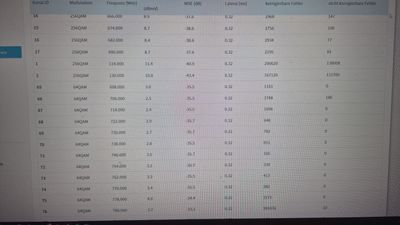

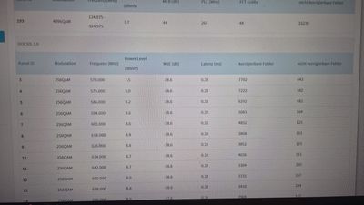

Seit letzter Woche haben wir nun, mehr oder minder urplötzlich, das Problem, dass sich innerhalb von ein paar Stunden nach Neustart der Fritz!Box teils über 1,1 Millionen Fehler allein schon in Kanal 2 ansammeln.
Ab einem gewissen Punkt bricht dann hier hauptsächlich der Download von eigentlichen 600 Mbit zu teilweise <0.1 Mbit zusammen, gepaart mit >50% Paketverlust.

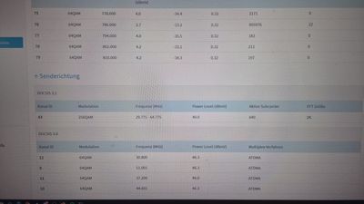

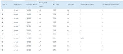

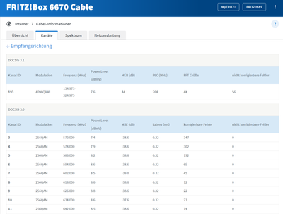

Die nachfolgenden Kabelwerte sind innerhalb von 20 Minuten seit Neustart der Fritz!Box zustande gekommen. Und werden sich jetzt wieder so lange hocharbeiten, bis wieder alles ausfällt.

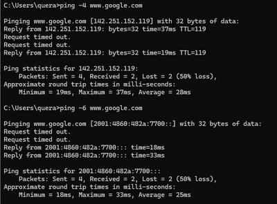

das sieht eher nach einem Problem bei IPv4 Adressen aus. Gibt es auch Probleme beim Ping an eine IPv6 Adresse?

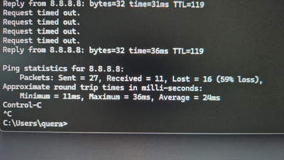

Jap. Macht keinen Unterschied, ob ich IPv4 oder IPv6 pinge. Bin mittlerweile alleine  in Kanal 1 und 2 auch wieder bei jeweils über 500 Tsd. nicht korrigierbaren Fehlern angekommen.

So nach mehr als 10 Minuten hat die Seite endlich geladen. Ja, IPv4 und IPv6 wurden angezeigt. Ping war sowohl bei v4 als bei v6 im Durchschnitt dauerhaft über 1000ms
Die anderen seiten/das bild haben sich komplett geweigert zu laden.
