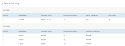

stepadi
ja die Kanäle habe ich ausgelassen, da ich kein Problem mit der Latenz bei gleichzeitigem Upload habe - hier ist der Ping unter 10. Das sind die Kanäle:

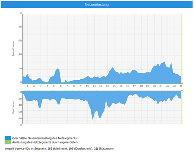

Hallo Dietmar,
hast Du schon mal in Deiner Fritz-Box nach der Auslastung des Kabelsegments im Download und im Upload nachgesehen?  Bei Boxen mit der OS 8.2x gibt es da Grafiken dort wo auch die Kanäle stehen. Bei OS8.03 gibt es die Grafiken in der täglichen PUSH Mail.
Das die Signalpegel bei den hohen Frequenzen dann niedriger sind, könnte an einer alten Dose oder Verteiler liegen, der noch nur bis 630 MHz zugelassen ist, wie das früher üblich war. Da könnte etwas bei der Erweiterung bis 862MHz nicht mit getauscht worden sein.
Viele Grüße Siegmar

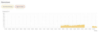

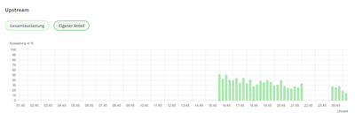

stepadi
Hi Siegmar,
meinst du diese Grafiken?

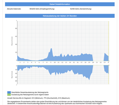

Hallo Dietmar,
die Darstellung in der PUSH Mail ist besser und da wird auch die Anzahl der Teilnehmer im Segment mit angezeigt.
Ich weiß aber nicht, ob das in den 8.2x Versionen auch noch so angezeigt wird.
Viele Grüße Siegmar
Hallo Dietmar,
bei über 800 Teilnehmer im Segment, würde ich vermuten, das es zu Überlastungen im Segment kommt und eine Aufsplittung notwendig wird. Zu welchen Zeiten hast Du denn die schlechtesten Ergebnisse?
Viele Grüße Siegmar

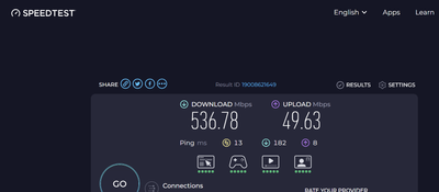

stepadi
Hi Siegmar,
das ist eigentlich unabhängig von der Zeit. Auch jetzt habe ich nochmal einen Test gemacht und habe einen Ping von 182 bei gleichzeitigem Download. Die Werte bewegen sich immer in dem Bereich. Deswegen vermute ich, dass es eher an den nicht korrigierbaren Fehlern liegt, da die Pakete wiederholt angefordert werden müssen. Diese Zahl kann ja auch nicht wirklich normal sein, oder?
An der Vodafone Hotline wollte man mir noch verkaufen, dass dieser Kanal gar nicht genutzt wird... wie soll man fehlerhafte Pakete erhalten, wenn gar keine verschickt werden?!
