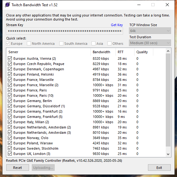

Sehr geehrtes Vodafone Team,
ich habe leider eine instabile Upload-Rate zu den Twitch Severn. Der Stream hat immer wieder einbußen, die für meine Zuschauer in sprunghaften Videomaterial endet und dann das erlebnis meines Stream leider zunichte macht.
Hier einmal meine Vertragsdaten:
Kabel 1000
Die Pingplotter Tests wurden an verschiedene Adressen von Twitch.tv gesendet und befinden sich alle im Anhang.
Zusätzlich dazu habe ich über das Tool Twitch Bandwith mehrere Twitch Server in Europa angefragt und leider bei keinem einzigen (auch bei mehreren Test) die 10Mbit+ konstant erhalten, sowie die Qualität auch nicht bei 100% konstant gewesen ist oder jemals erreicht wurde.
Ich hoffe Ihr könnt mir hierbei helfen.
Mit freundlichen Grüßen
Spiritmindbody2
Anhang:
PingPlotter Test 1.jpgPingPlotter Test 2.jpgPingPlotter Test 3.jpgTwitch Bandwith Test.png

Hi SpiritMindBody2,
das sieht klasse aus. An Deinem Anschluss hat der OFDMA Channel ein paar Probleme verursacht und den haben die Kollegen vorerst deaktiviert.
VG Wallace

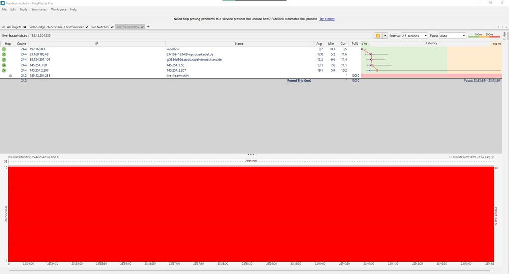

Hi SpiritMindBody2,
stell bitte mal das Intervall vom Pingplotter auf 2,5 Sekunden und lass ihn dann erneut durchlaufen.

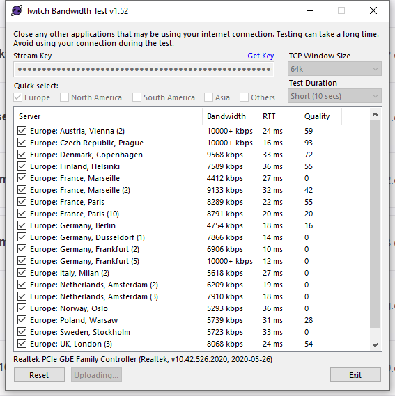

Sehr geehrter Herr Wallace,
ich habe die Tests zweimal durchgeführt einmal gestern Abend (ca. 23 Uhr) und heute Morgen (ca. 12 Uhr). Zusätzlich habe ich das Ergebnis von der Twitch.tv Inspector Seite hinzugefügt. Aus den Daten dort wird klar, dass die Adresse "live-fra.twitch.tv" angepeilt wird. Ist natürlich auch Geografisch zu meinem Wohnsitz der nächstliegende Server, da mir aber Twitch Bandwith keine gewisse alternative anzeigt, hoffe ich dennoch das sie mir weiterhelfen können.
Die Angeforderten PingPlotter Test,  Bandwith und Inspecter Dateien befinden sich wieder im Anhang.
Spiritmindbody2
Anhang:
Test B1Test B1Test B2Test B2Test B3 "live-fra.twitch.tv"Test B3 "live-fra.twitch.tv"Test C1 "live-fra.twitch.tv"Test C1 "live-fra.twitch.tv"Test C2Test C2Test C3Test C3Twitch Bandwith Test B.pngTwitch Bandwith Test C.pngInspector - Server an "live-fra.twitch.tv" siehe unten.Inspector - Server an "live-fra.twitch.tv" siehe unten.
ich habe nochmal einen ausführlicheren Test heute am 22.08 um ca. 12 bis 16 Uhr ausgeführt. Dieser beinhaltet mehrere Server die in Europa für einen Streaming Test von 30 min angepeilt wurden (siehe Anhänge). Zusätzlich habe ich einen erneuten PingPlotter Test mit allen Servern die ich angepeilt hinzugefügt mit einer Intervallzeit von 2,5 Sekunden.
Ich hoffe Ihnen helfen die ganzen Auswertungen eine optimale Lösung für mich zu finden.
Spiritmindbody2
PingPlotter Test C 1.jpgPingPlotter Test C 2.jpgPingPlotter Test C 3.jpgPingPlotter Test D 1.jpgPingPlotter Test D 2.jpgPingPlotter Test D 3.jpgPingPlotter Test D 4.jpgPingPlotter Test D 5.jpgPingPlotter Test D 6.jpgTwitch Bandwith Test C.pngTwitch Inspector F.jpgTwitch Inspector G.jpgTwitch Inspector H.jpgTwitch Inspector I.jpgTwitch Inspector J.jpgTwitch Inspector K.jpg
Martin59
Hi SpiritMindBody2,
die Pingplotter zeigen hier nur, das die Twitch Server nicht antworten wollen. Das ist aber ein ganz natürliches Verhalten, was man öfter beobachten kann.
Ich möchte mir Deinen Anschluss gerne mal genauer anschauen.
Schickst Du mir dazu bitte den Namen des Vertragsinhabers, das Geburtsdatum, die vollständige Anschrift und die Kundennummer per PN?
Lass danach bitte eine kurze Rückmeldung hier.
Viele Grüße, Martin

Hi SpiritMindBody2,
die Leitung ist vollkommen unauffällig. Ist Dein Rechner direkt per LAN Kabel an unserem Router oder ist da noch was eigenes (Switch, PowerLAN, etc.) dazwischen? Mich machen die bis zu 50% Paketloss am ersten HOP ein bisschen stutzig.
VG Wallace
Servus Wallace,
 ja genau ich nutze einen Power Switch (siehe Anhang), weil der Router sich im Wohnzimmer befindet und ich keine 3 LAN 25m durch die Wohnung ziehen wollte, aber wenn das das Problem ist, muss ich mich wohl drum kümmern. Was wäre deine Empfehlung? Neues Gerät (Switch, wenn ja welches Modell kannst du empfehlen) oder ein separates Kabel extra für den Rechner.
Am Switch hängen der Rechner, eine Nintendo Switch und ein Drucker dran.
Lg SpiritMindBody2
Anhang:
Servus Wallace,
ich habe jetzt den Rechner nochmal alleine ohne Switch direkt an den Router an ein Ethernet-Kabel  CAT 7 25m angeschlossen. Die Ergebnisse findest du wieder im Anhang.
Mit freundlrichen Grüßen
Spiritmindbody2
Anhang:
Test 3 A1.jpgTest 3 A2.jpgTest 3 A3.jpgTest 3 A4.jpgTest 3 A5.jpgTest 3 A6.jpg
