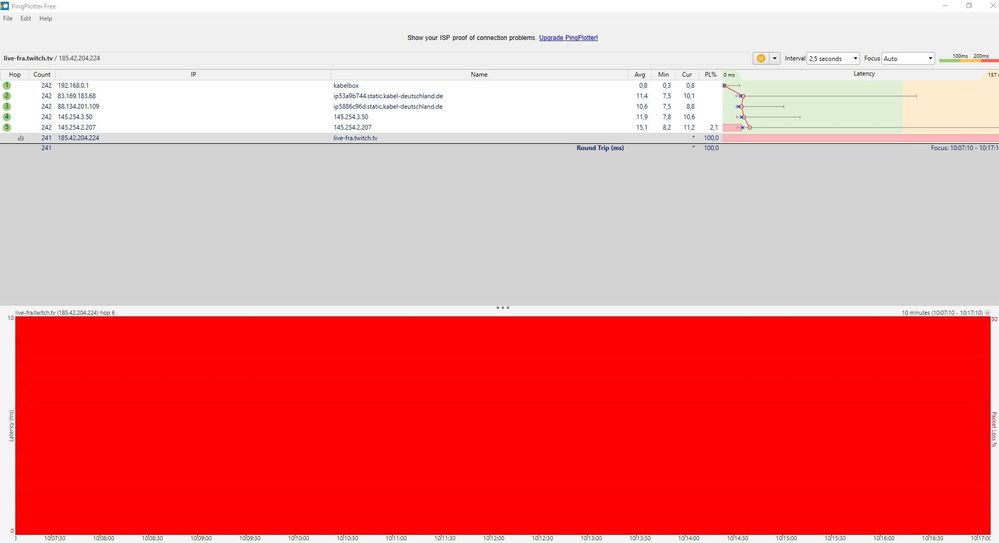

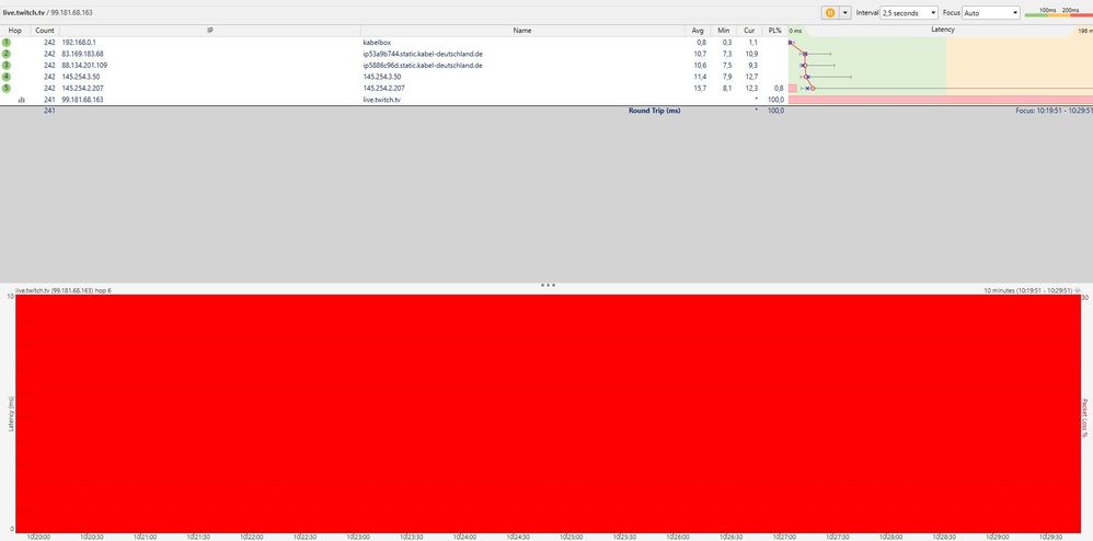

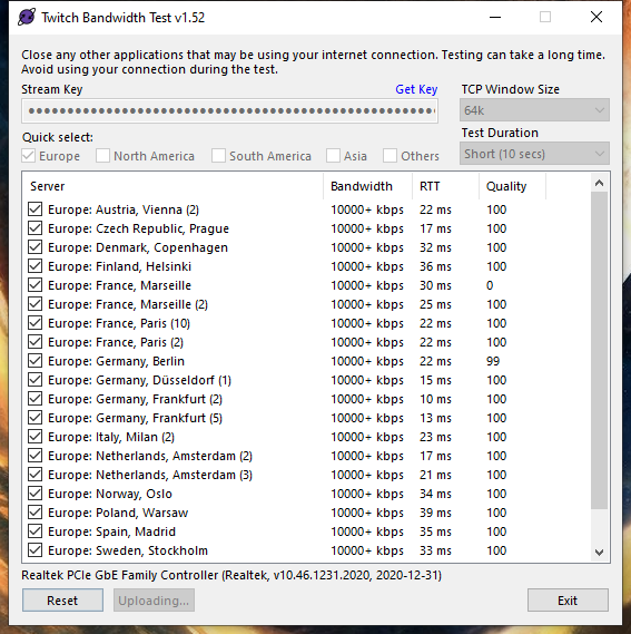

Sehr geehrtes Vodafone Team,
ich habe leider eine instabile Upload-Rate zu den Twitch Severn. Der Stream hat immer wieder einbußen, die für meine Zuschauer in sprunghaften Videomaterial endet und dann das erlebnis meines Stream leider zunichte macht.
Hier einmal meine Vertragsdaten:
Kabel 1000
Die Pingplotter Tests wurden an verschiedene Adressen von Twitch.tv gesendet und befinden sich alle im Anhang.
Zusätzlich dazu habe ich über das Tool Twitch Bandwith mehrere Twitch Server in Europa angefragt und leider bei keinem einzigen (auch bei mehreren Test) die 10Mbit+ konstant erhalten, sowie die Qualität auch nicht bei 100% konstant gewesen ist oder jemals erreicht wurde.
Ich hoffe Ihr könnt mir hierbei helfen.
Mit freundlichen Grüßen
Spiritmindbody2
Anhang:
PingPlotter Test 1.jpgPingPlotter Test 2.jpgPingPlotter Test 3.jpgTwitch Bandwith Test.png

Die PingPlotter lassen für mein leihenauge eine deutliche verbesserung aufzeigen. Ich werde aber auch abends nochmal welche aufnehmen und um dann zu schauen, ob dort noch diese Störquellen von 50% packetverlusten herschen. Auf die 3 Adressen (siehe Anhang) Frankfurt, Düsseldorf und co. habe ich heute mittag keinen Packetverlust am 1 Hop gesehen.
Zusätzlich habe ich im Stream keine dramatischen Schwankungen gehabt (siehe Anhang). Das Test Tool um alle EU twitch server anzupeilen, hat auch hier eine deutliche verbesserung gezeigt, die Qualität ist jetzt auf 100% angestiegen. Zuvor war diese ja nichtmal bei 20%, hatten ja auch fälle wo 0% angegeben wurde.
Ich würde trotzdem gerne das ganze noch die Woche unter Beobachtung lassen, sobald sich hier irgendwie was aufzeigt werde ich mich melden. Abschließend würde ich natürlich am ende ein OK geben mein Problem als gelöst bezeichnen zu können.

Hi SpiritMindBody2,
das sieht klasse aus. An Deinem Anschluss hat der OFDMA Channel ein paar Probleme verursacht und den haben die Kollegen vorerst deaktiviert.
