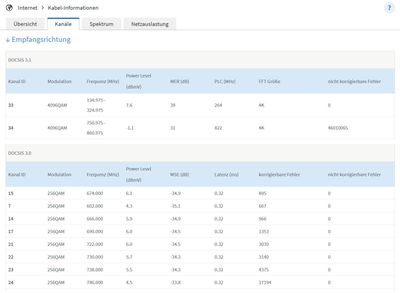

Aus meiner Kabellaien-Ansicht würde ich aber sagen, dass bei uns ein massives Problem mit dem Docsis 3.1 Downstream-Kanal 34 besteht.
Bereits wenige Minuten nach einem Neustart der FritzBox (in den angehängten Screenshots war die Kabelverbindung seit 9 Minuten wieder aufgebaut) haben wir auf dem Kanal 34 bereits über 46 Millionen nicht korrigierbare Fehler bei einem MER-Wert von 31db. Der Kanal 33 scheint diese Probleme nicht zu haben. Wie gesagt, das ist nur das, was mir auffällt, vielleicht ist das ja auch völlig normal und ich verrenne mich da in irgendwas.

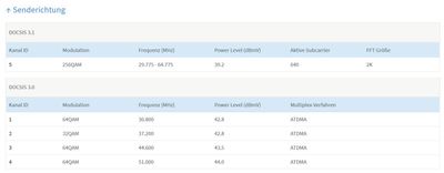

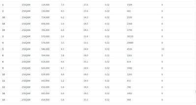

-> 3 Screenshots FritzBox Internet -> Kabel-Informationen -> Kanäle -> Downstream-Kanäle (2) und Upstream-Kanäle (1)

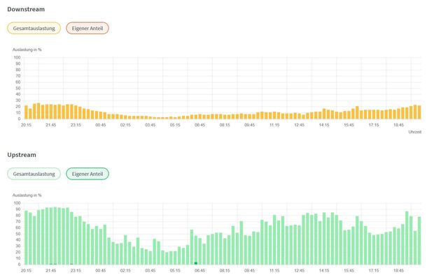

-> Screenshot FritzBox Internet -> Kabel-Informationen -> Netzauslastung: Zum gleichen Zeitpunkt, wie der Online-Monitor, wo für uns der Downstream also komplett eingebrochen ist, was für mich aussagt, dass es nicht an der allgemeinen Netzauslastung gelegen hat zu dem Zeitpunkt.

die Pegel sind nicht die besten, das sollte richtig eingepegelt werden, QAM 256 um die 40db QAM 64 um die 36db , der QAM 4096 mit 31db ist zu niedrig! Sorge für Zugang überall, Keller , Wohnungen, Hausmeister usw!
