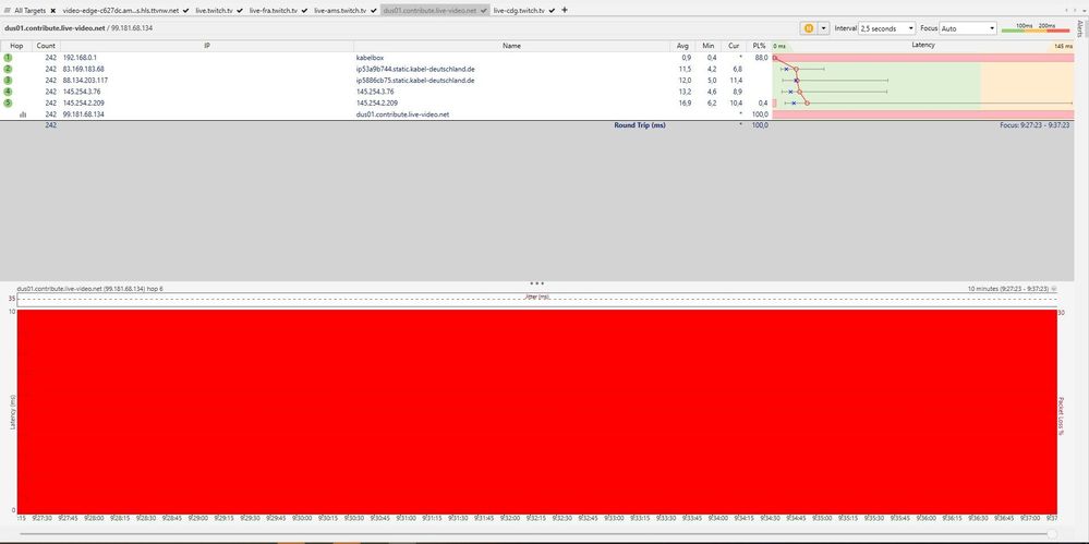

ich habe leider eine instabile Upload-Rate zu den Twitch Severn. Der Stream hat immer wieder einbußen, die für meine Zuschauer in sprunghaften Videomaterial endet und dann das erlebnis meines Stream leider zunichte macht.
Hier einmal meine Vertragsdaten:
Kabel 1000
Die Pingplotter Tests wurden an verschiedene Adressen von Twitch.tv gesendet und befinden sich alle im Anhang.
Zusätzlich dazu habe ich über das Tool Twitch Bandwith mehrere Twitch Server in Europa angefragt und leider bei keinem einzigen (auch bei mehreren Test) die 10Mbit+ konstant erhalten, sowie die Qualität auch nicht bei 100% konstant gewesen ist oder jemals erreicht wurde.

stell bitte mal das Intervall vom Pingplotter auf 2,5 Sekunden und lass ihn dann erneut durchlaufen.
VG Wallace

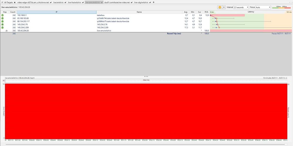

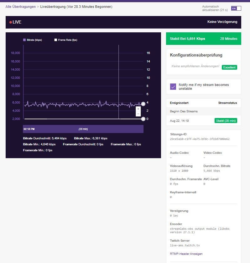

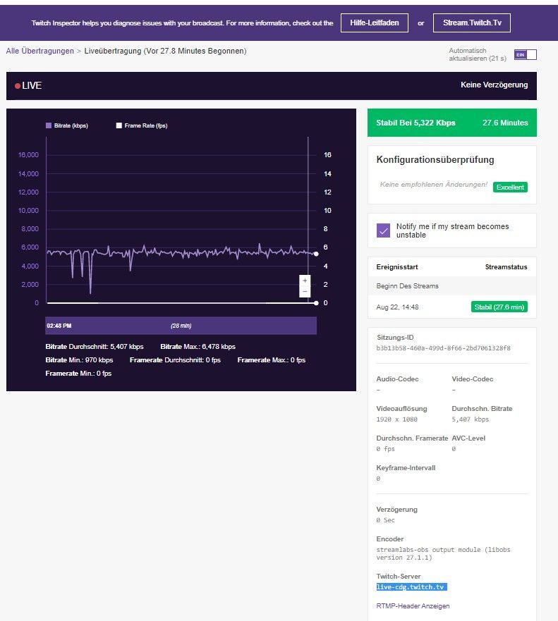

ich habe die Tests zweimal durchgeführt einmal gestern Abend (ca. 23 Uhr) und heute Morgen (ca. 12 Uhr). Zusätzlich habe ich das Ergebnis von der Twitch.tv Inspector Seite hinzugefügt. Aus den Daten dort wird klar, dass die Adresse "live-fra.twitch.tv" angepeilt wird. Ist natürlich auch Geografisch zu meinem Wohnsitz der nächstliegende Server, da mir aber Twitch Bandwith keine gewisse alternative anzeigt, hoffe ich dennoch das sie mir weiterhelfen können.
Die Angeforderten PingPlotter Test, Bandwith und Inspecter Dateien befinden sich wieder im Anhang.

Anhang:Test B1
Test B2
Test B3 "live-fra.twitch.tv"
Test C1 "live-fra.twitch.tv"
Test C2
Test C3
Inspector - Server an "live-fra.twitch.tv" siehe unten.

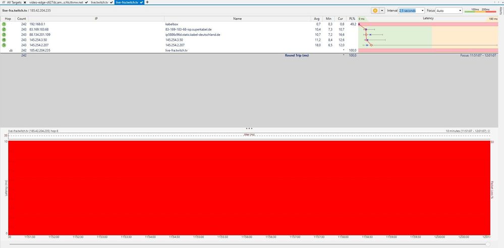

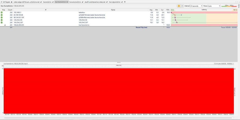

ich habe nochmal einen ausführlicheren Test heute am 22.08 um ca. 12 bis 16 Uhr ausgeführt. Dieser beinhaltet mehrere Server die in Europa für einen Streaming Test von 30 min angepeilt wurden (siehe Anhänge). Zusätzlich habe ich einen erneuten PingPlotter Test mit allen Servern die ich angepeilt hinzugefügt mit einer Intervallzeit von 2,5 Sekunden.
Ich hoffe Ihnen helfen die ganzen Auswertungen eine optimale Lösung für mich zu finden.

die Pingplotter zeigen hier nur, das die Twitch Server nicht antworten wollen. Das ist aber ein ganz natürliches Verhalten, was man öfter beobachten kann.

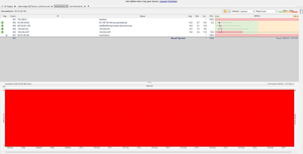

die Leitung ist vollkommen unauffällig. Ist Dein Rechner direkt per LAN Kabel an unserem Router oder ist da noch was eigenes (Switch, PowerLAN, etc.) dazwischen? Mich machen die bis zu 50% Paketloss am ersten HOP ein bisschen stutzig.

ich habe jetzt den Rechner nochmal alleine ohne Switch direkt an den Router an ein Ethernet-Kabel CAT 7 25m angeschlossen. Die Ergebnisse findest du wieder im Anhang.
