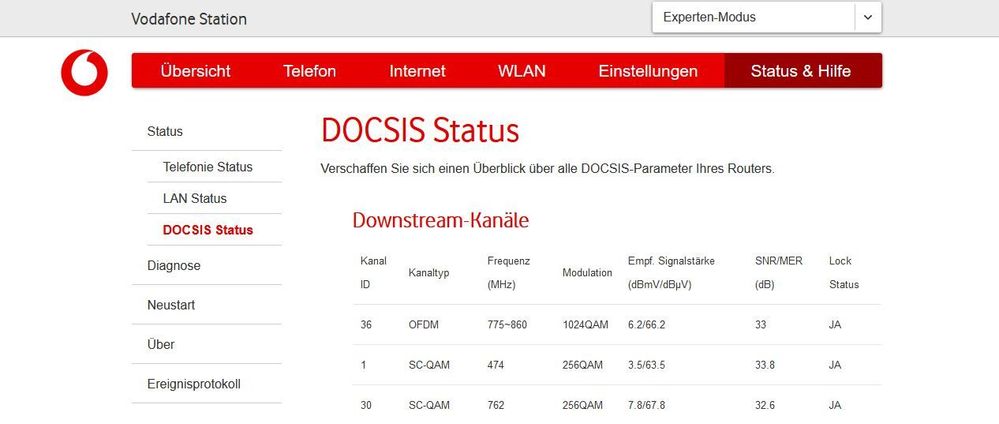

Poste mal bitte die Docsis-Kanalwerte aus deinem Kabelrouter. Diese findest du bei der Vodafone Station wenn die erweiterte Ansicht aktiviert ist unter
oder der Fritzbox unter
Wegen des Zufügens deines Vertrags in MeinVodafone ist wichtig, aus welchem Bundesland du kommst. Nur bei VFD/ex-KDG benötigst du den Online-Aktivierungscode. Bei VFW/ex-UM (NRW, Hessen und BW) fügst du deinen Vertrag mit der Kundennummer, PLZ und Geburtsdatum sowie der Bundesland-Auswahl zu MeinVodafone hinzu.
Vielen Dank für die schnelle Antwort. Hier sind sie.
Bei dir ist ein Rückkanal-Störer aktiv. Darum modulieren dein Upload-Kanäle nicht alle auf QAM64. Melde über die Hotline oder hier eine Störung, dann wird dein Störungsticket dem Sammelticket angehangen.

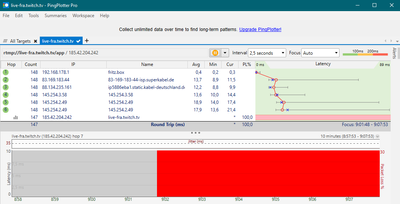

ich kann hier weder einen Störer, noch eine zu hohe Auslastung feststellen. Die Modulation der Kanäle ist nicht ideal, aber es gibt keine Fehlerraten. Betrifft die Einschränkung ausschließlich Twitch? Kannst Du in der Zeit mal bitte einen Speedtest und einen Pingplotter-Mitschnitt zu Twitch machen? Das Ganze bitte per LAN direkt an Deiner Fritzbox.
Marco
Speedtest scheint unauffällig zu sein.

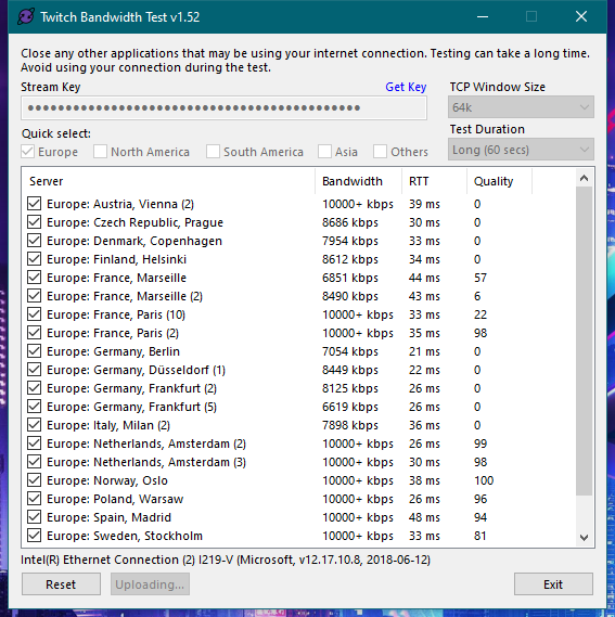

Hier der PingPlotter. Konnte eben mit einer schnellen Suche nur dieses Target finden, das von einem eurer Mods in einem anderen Thread vorgeschlagen wurde, weiß aber nicht, ob es das richtige für den Upload zu Twitch ist. Paketverlust ist jedoch trotzdem vorhanden... glaube ich. Falls ich den Plotter richtig interpretiere.
Das spuckt halt OBS aus, während der Stream läuft. Sowas passiert gerne auch mal, wenn der PC überlastet ist, war aber ein Test Stream, in dem reglerecht nur OBS lief.
Zusätzlich dazu habe ich versucht mich zu allen Server, die für mich verfügbar sind, zu verbinden und habe bei jedem einzelnen dieses Problem.

Edit 2: Ok, das Target "live-fra.twitch.tv" ist Unsinn, weil es nicht antwortet. Mit PingPlotter kann man nur den Viewer Teil simmulieren, jedoch nicht den Upload. Lasse gerade ein anderes Tool laufen und berichte dann nochmal, wenn es fertig ist.

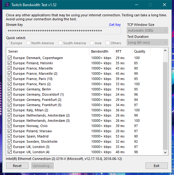

Der erste Test wurde mittendrin besser:JiO4Yiw.png
Der zweite sah dann insgesamt sehr viel besser aus:
Ich werde testen und dann wieder berichten.
