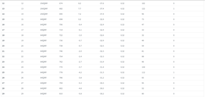

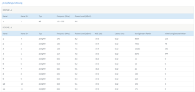

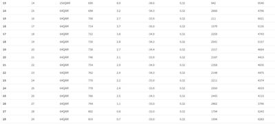

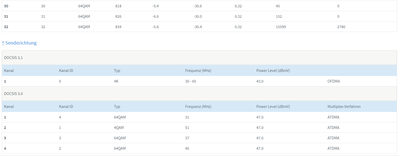

In welchem Bundesland wohnst Du? 72072Welchen Vertrag hast Du? Red Internet & Phone 250 CableWelches Modem/ Router nutzt Du? Fritz!Box 6490 Cable FRITZ!OS: 07.29Nutzt Du ein Leih-Gerät von uns oder hast Du ein eigenes Gerät? EigenesWelcher Fehler tri...
