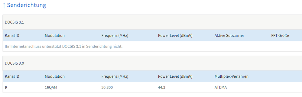

Wenn ich mir im Router (eigene Fritzbox 6660 Cable) die Kabelwerte anschaue, dann sehe ich auch immer, wenn die Probleme auftreten, dass etwas nicht stimmt.
Normal
Gestört
Wenn alles normal läuft, ist die Modulation 64QAM auf allen DOCSIS 3.0 Kanälen, wenn nicht, schrumpft sie auf 16 auf allen oder den meisten Kanälen. Der 3.1-Kanal ist normal bei 256QAM, bei Störung entweder auf 32QAM oder wird gar nicht mehr gelistet so wie hier im zweiten Bild (so sieht es aktuell aus).

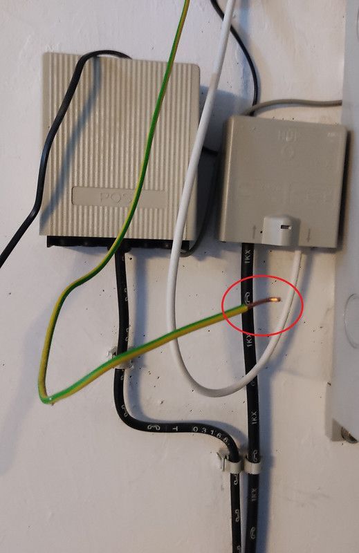

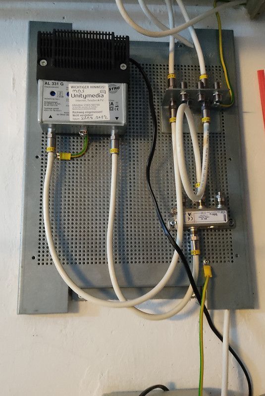

Langsam glaub ich, ich spinne. Ich hab mir bisher nicht so genau angeschaut, was der Techniker da am HÜP bzw. Verstärker eigentlich getrieben hat (man geht ja davon aus, dass der Techniker im Gegensatz zu mir schon wissen wird, was er tut).
Da hängt jetzt ein Kabel einfach lose in der Luft! Keine Ahnung, ob das so sein soll (ich schätze mal nein!), aber selbst wenn das Kabel aus irgendeinem Grund nicht mehr gebraucht werden sollte, kann der Techniker das doch nicht einfach so in der Luft rumhängen lassen?
Ich hab mal zwei Fotos davon gemacht::
Loses Kabel
Verstärker (?) von dem das Kabel ausgeht (unten rechts)
Ich weiß nicht, wo das Kabel vor seinem Besuch drin war und darf das sicher auch nicht selber einfach wo reinstecken.

Wegen der Kabelsache habe ich gestern wieder angerufen.
Erst mal fällt auf, dass ich offenbar zum wiederholten Male vom Kundenservice in der Hotline belogen wurde. Denn dass ein Problem am Montag an die Technikabteilung weitergeleitet wurde, war offenbar mal wieder ein Märchen, nichts davon schien im System vermerkt zu sein, denn der Mann an der Hotline gestern wusste davon nichts, ein Ticket gab es offenbar nicht.
Die Kabelproblematik schien den Mann nicht besonders zu interessieren, da er das vom Telefon aus ja nicht beurteilen könne. Dafür war er sehr interessiert an den Internetproblemen an sich und hat mich einen Speedtest während dem Gespräch durchführen lassen - Ergebnis war erwartungsgemäß schlecht, da meinte er auch, darum müsse man sich auf jeden Fall kümmern.
Er hat dann auch ein tatsächliches Ticket erstellt (SMS kam an), wieder gleiches Spiel wie letzte Woche, es geht an die Technikabteilung, die versucht das erst Remote zu lösen und notfalls kommt wieder ein Techniker zu uns.
FALLS der Techniker kommt, könne er sich auch das mit der Verkabelung ansehen - wenn nicht, dann offenbar nicht, das Kabel soll wohl also jetzt so im Keller in der Luft hängen?
