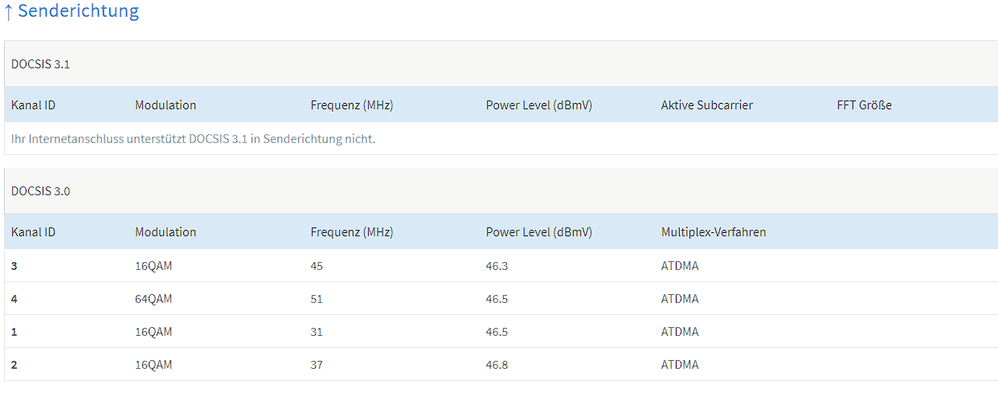

Ich habe jetzt seit bereits 2-3 Wochen immer wieder mal bemerkt, dass etwas mit dem Upload bei meiner Kabelverbindung (CableMax 1000) nicht stimmt. Oft ist alles ok und ich kriege die vollen 50 Mbit, aber dann tauchen plötzlich Probleme auf und gehen dann irgendwann wieder am nächsten Tag oder nach einigen Stunden, ich sehe bisher kein Muster.
Manchmal macht sich das schon beim normalen browsen bemerkbar, aber vor allem bei bestimmten Onlinespielen oder beim Streamen auf Twitch, wo man natürlich eine stabile Verbindung braucht. Statt 0 Frame Drops habe ich dann teilweise 30% oder mehr Frame Drops bei 6000 kbit/s bitrate.
Im Speedtest sehe ich auch, dass ich dann statt 50 Mbit nur noch 2-4 Mbit habe, manchmal auch etwas mehr mit stark schwankenden 7-13, aber halt nicht annähernd so viel, wie es sein sollte.

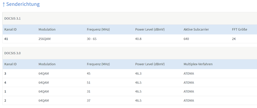

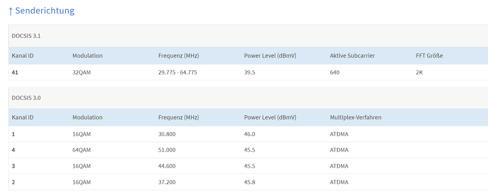

Wenn ich mir im Router (eigene Fritzbox 6660 Cable) die Kabelwerte anschaue, dann sehe ich auch immer, wenn die Probleme auftreten, dass etwas nicht stimmt.
NormalGestört
Wenn alles normal läuft, ist die Modulation 64QAM auf allen DOCSIS 3.0 Kanälen, wenn nicht, schrumpft sie auf 16 auf allen oder den meisten Kanälen. Der 3.1-Kanal ist normal bei 256QAM, bei Störung entweder auf 32QAM oder wird gar nicht mehr gelistet so wie hier im zweiten Bild (so sieht es aktuell aus).

Ohne der Mod vorgreifen zu wollen, sie kann viel detailierter und genauer nachsehen, deinen Werten zufolge bricht im Störungsfall auch der DOCSIS 3.1-Kanal weg im Upload. Eventuell gibt es da einen Zusammenhang

ich habe mir gerade Deinen Anschluss genauer angeschaut und gesehen, dass einige Werte im Upload nicht optimal sind.
Ein Ticket bestand leider noch nicht, das habe ich nun nachgeholt, damit sich unsere IT das genauer anschaut.

Seit meinem letzten Beitrag sind jetzt knapp 3.5 Monate vergangen. Tatsächlich wurde auch kurze Zeit nach dem letzten Beitrag eine Störung offenbar behoben, und seitdem lief auch alles soweit vernünftig.
Seit etwa einer Woche scheinen die Probleme aber wieder da zu sein, und zwar genau so wie damals. Der Upload ist wieder ständig am Boden, die Modulationswerte in der Fritzbox schwanken wie damals und Streaming auf Twitch ist unmöglich.

auf den ersten Blick deutet alles auf einen Rückwegstörer hin.
