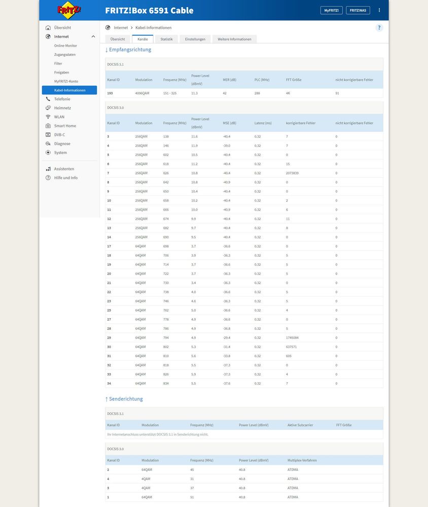

Meine Fritzbox bei der ich zwischendurch jetzt sicherheitshalber auch mal das Kabel getauscht habe, zeigte mir mittlerweile neben korrigierbaren leider auch unkorrigierbare Fehler im Download an.
Im Upload wird mir auf der Fritzbox ein sehr niedriges Powerlevel auf dem Docsis 3.1 OFDM Upload Kanal angezeigt (pendelt zwischen 25-32 dbmv). Dieser Kanal erschien erst kürzlich auf meiner Box, und scheint irgendwie zu niedrige Werte zu haben.
Auf der jetzt angeschlossenen Vodafone Station (zwecks durchmessen) steht bei dem OFDM Kanal QPSK.
Wenn ich mich nicht recht täusche ist QPSK doch die schlechteste Modulation?
Um es kurz und bündig zu machen, ich würde mich freuen wenn man kurz mal durchmessen könnte, vielleicht auch mehrmals, und bei schlechten Werten einen Techniker nochmal nachpegeln oder austauschen zu lassen.

mittlerweile bin ich doch etwas frustriert über die ganze Angelegenheit. Ich habe selbst vor ca. 2 wochen nochmal über das Kontaktformular an den Bauherrenservice gewendet und nochmal alles geschildert. Weder bei mir noch bei meiner Hausverwaltung gibt es irgendeine Rückmeldung. Mittlerweile habe ich die Mietbox auch wieder zurückgebaut und meine eigene Box angeschlossen (im Anhang auch nochmal die aktuellen Werte).
Ich weiß nicht warum es so schwierig ist nun endlich die Technik und Kabel auszutauschen. Es kommt mir persönlich vor als wenn es Vodafone garnicht wirklich interessiert. Wie soll das denn jetzt weitergehen? Irgendwo scheint hier ein Problem bei der Kommunikation vorzuliegen. Probleme wurden ermittelt, Hausverwaltung gibt das ok, aber Vodafone reagiert garnicht darauf. Ich habe Einstrahlstörungen auf zig Frequenzen, Upload auf 2 Frequenzen auf 4QAM runter, sogar unkorrigierbare Fehler im Docsis 3.1 DS Kanal. Vom OFDM US Kanal fehlt weiterhin jede Spur. Und das Problem besteht jetzt seit Monaten. Überall wirbt Vodafone mit Gigabit etc. aber die Technik wird in einem maroden Zustand gelassen. Ich bitte euch das ihr euch mit meiner Hausverwaltung in Verbindung setzt und dann möglichst Zeitnah die Umbauarbeiten startet. Da wird es doch Möglichkeiten geben.
