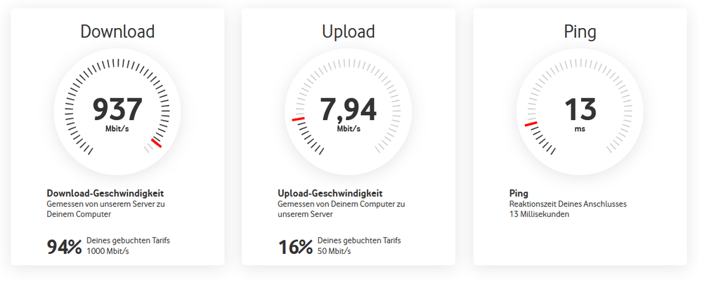

Hallo Community und auch VF-Mitarbeiter.
Wir betreiben in unserer Firma eine Fitzbox 6591 von Vodafone.
Hinter der Fritzbox befindet sich Switch sowie ein Netgear NAS.
Über die Fritzbox sind mehrere VPN-Verbindungen zu verschiedenen Mitarbeitern eingerichtet.
Leider ist der Upload, der lt Vertrag 50 MBit betragen soll, höchstens bei 8 MBit.
Auch wenn ich den Overhead des VPN dazurechne, ist dies doch nicht vertretbar.
Auch haben Messungen mit iperf den geringen Upload bestätigt.
Der Vergleich mit einem anderen privaten Anschluss (auch 50 MBit) brachte einen Upload von ca. 32 MBit via VPN.
Hier mal die Kabelwerte der Fritzbox 6591:
