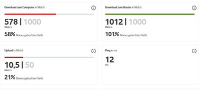

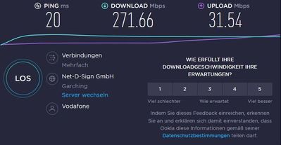

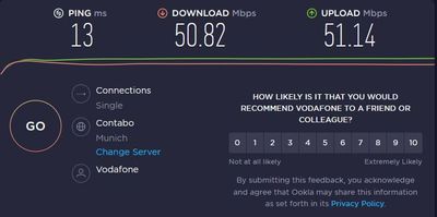

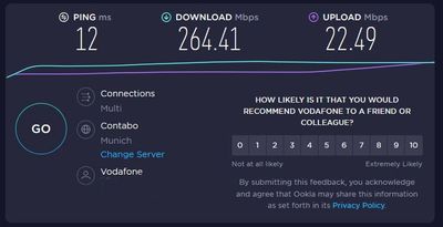

arct
_speedtest_multi2.JPG_speedtest_single2.JPG_speedtest_multi3.JPG_speedtest_single3.JPG_speedtest_single.JPG_speedtest_multi.JPG_speedtest_vodafone.JPG
Graphische schaut das Übel aus, wenn weiß das die Skalierung sehr grob ixt. Den Speed bekommst du in den letzten 5 sek.
Alternativ führe den Speedtest von speedtest.chip.de durch.
Hier zwei Beispiele, einmal ok, einmal schlecht.
Good even with a small rampGood even with a small rampBad, huge rampBad, huge ramp
