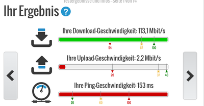

Sehr schwachen Upstream + Ping Tagsüber:Bildschirmfoto 2021-03-21 um 17.41.29.png

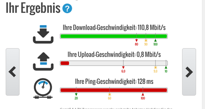

Die letzten Tage:

  • Beginn und Zeitraum der Störung (z.B: seit Anfang April; nur am Abend) seitdem wir in der neuen Wohnung den Vertrag haben (29.09.2020). "Nur" Tagsüber. Geht gar nicht, da wir von daheim arbeiten.

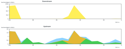

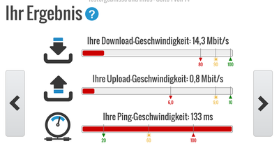

Upload (0,7 - 1,5) und Ping (50-120) schwanken.
