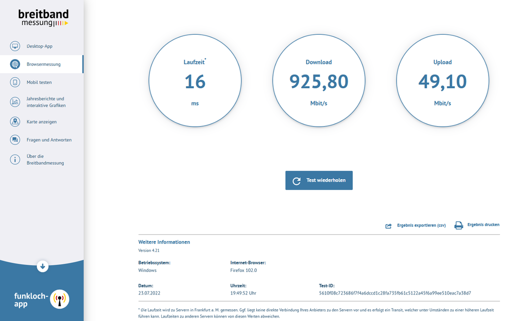

Abgesehen von den regelmäßig auftretenden kurzen Verbindungsabbrüchen ist die Verbindung laut Speedtest und meinem Empfinden nach ok (Hier die Ergebnisse vom Speedtest (Vodafone und Bundesnetzagentur) von gestern Abend nach Auftreten des Fehlers):
Vodafone Speedtest 23.07.2022; 19:51 Uhr
Breitbandmessung 23.07.2022 19:52 Uhr

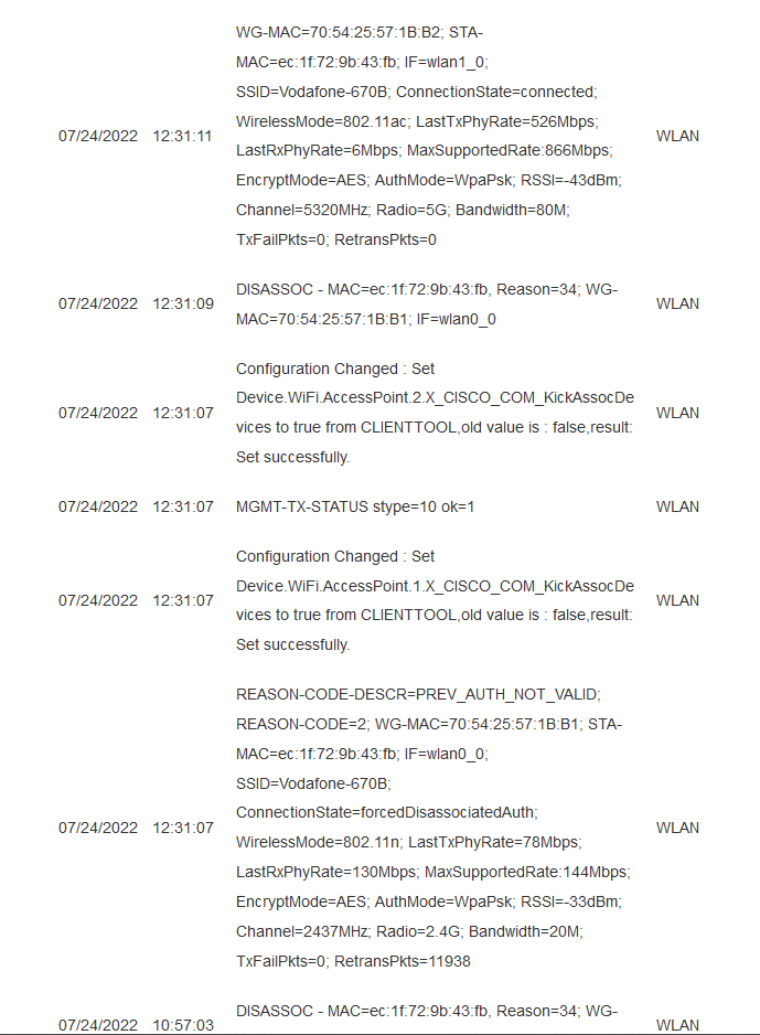

Folgender Fehler ist im Ereignislog zu finden:
Ereignisprotokoll 24.07.2022; ca. 12:31 Uhr
Ich weiß leider nicht was die Meldung „MGMT-TX-STATUS stype=10 ok=1“ bedeutet, aber die Einträge die mit „Configuration Changed“ beginnen, betreffen die Access Points für das 2,4 GHz und das 5 GHz WLAN-Netz. Klar ist, das in dem Moment alle Geräte abgemeldet werden, aber warum das dann auch die LAN-Verbindungen betrifft kann ich nicht nachvollziehen.

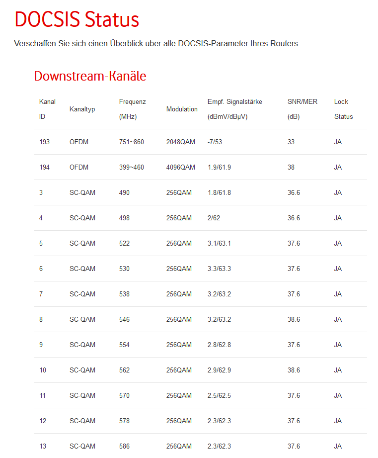

Hier die Docsis-Werte von heute (24.07.2022; 13:30 Uhr):
Docsis Downstream Bild 1; 24.07.2022, 13:28 Uhr
Docsis Downstream Bild 2; 24.07.2022, 13:28 Uhr
Docsis Downstream Bild 3; 24.07.2022, 13:28 Uhr

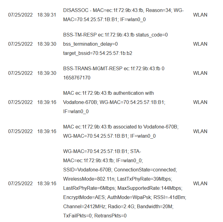

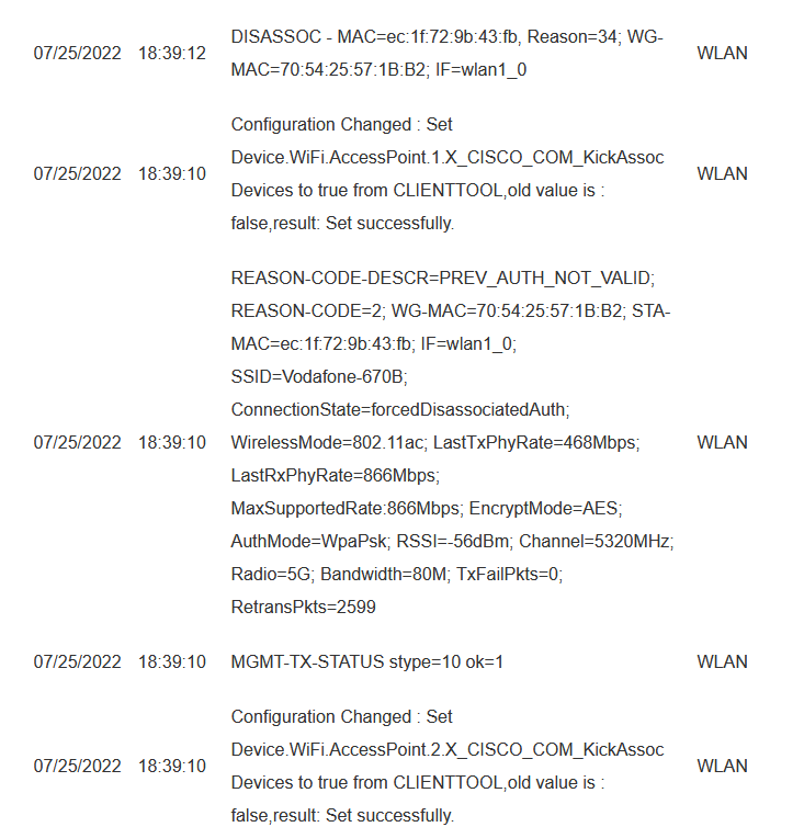

heute (25.07.2022; ca. 12:39; nach einem von mir augelösten Neustart) gab es ein Firmware Update auf meiner Vodafone Station.
Die Firmware war AR01.04.046.15_031622_7244.SIP.10.X1 und ist jetzt AR01.04.046.17_060822_7244.SIP.10.X1.
Ich hatte die leise Hoffnung, dass es eventuell bei der Problembehebung hilft, allerdings trat der Fehler genau 6 Stunden nach Installation und Neustart wieder auf.
Die Fehlermeldungen im Ereignislog sehen jetzt etwas anders aus, aber das Problem bleibt das gleiche.
Hier die Bilder aus dem Ereignislog des Routers:
Ereignislog_25.07.2022_18:39_1
Ereignislog_25.07.2022_18:39_2
Ereignislog_25.07.2022_18:39_3
Ereignislog_25.07.2022_18:39_4
