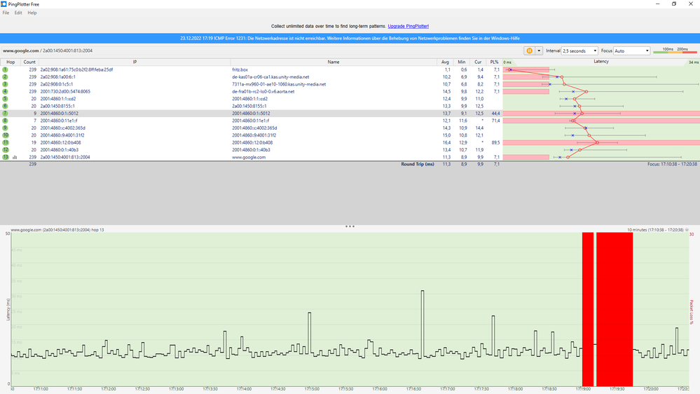

PingPlotter habe ich eingerichtet, 2,5 Sekunden Intervall, 10 Min testspanne, wobei ich den ja durchlaufen lasse und bei den Fehlermomenten Screenshots mache.
Verstehe dennoch nicht wie plötzlich und ohne Änderungen in meinem System die Fehler entstehen sollen..
Ich glaube nicht an Zufälle, und das wäre ja ewin gewaltiger Zufall. Wenn das 2 Jahre (!) alte Heimnetz genau am Tag der Umstellung kaputt geht 😄 Die 2 Jahre beziehen sich auf das Lankabel, da dies das "älteste" hier ist... PC (Mainboard mit onboard Netzwerkkarte) ist ca 8 Monate alt und lief ja auch bis zur Umstellung Problemlos.
