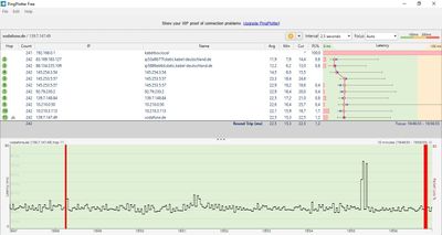

nachdem ich vorhin auf meinem PC aus einer Runde bei Dead by Daylight rausgeflogen bin (wegen fehlender Netzwerkverbindung), habe ich erneut Pingplotter gestartet. Dieses Mal aber zum Test auf einem anderen Device.
Notebook per WLAN angebunden und ebenfalls Aussetzer festgestellt. Weil ich die Diskussion um WLAN vermeiden mag, hab ich das WLAN deaktiviert und das Notebook per LAN Kabel (nicht das Gleiche welches ich für den PC verwende) an einem anderen Port direkt an das Kabelmodem angeschlossen.
Hier ist das Ergebnis von etwas mehr als 10 Minuten Pingplotter:
Das Problem ist also weiterhin vorhanden, auch wenn die SNR Werte sich seit dem letzten Techniker Besuch verbessert haben sollen.
Bitte um Feedback wie weiter vorgegangen werden soll.

Zum Test habe ich alle Geräte vom Netz genommen. Die LAN-Kabel von PC, Gigabox und Playstation habe ich vom Kabelmodem entfernt und anschließend das Notebook aus meinem letzten Test vom 17.07.  (was zuvor über Wochen nicht aktiv war, aber die aktuellsten Windows Patches hat) per LAN-Kabel direkt an das Kabelmodem angeschlossen und anschließend Pingplotter gestartet:
Zu dem Zeitpunkt hatte ich noch mein Business Notebook per WLAN angebunden. Um sicher zu gehen das keine weiteren Geräte angebunden sind, habe ich dieses heruntergefahren und WLAN auf dem Kabelmodem in der Administration deaktiviert, sowie das Kabel vom Siemens Gigaset Telefon ebenfalls vom Kabelmodem entfernt. Anschließend wieder Pingplotter auf dem per LAN-Kabel angebundenem Notebook laufen lassen:
Wie ihr seht treten die Fehler dennoch weiter auf. Das Fehlerbild ändert sich nicht, obwohl nur ein Notebook per LAN-Kabel (welches zuvor wochenlang nicht zum Einsatz kam) zum Test für Pingplotter angeschlossen war.
Bitte um Feedback.

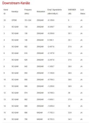

es sind weitere Abbrüche bis hin zum kompletten Ausfall aufgetreten:
Die LED´s am Kabelmodem leuchteten jedoch aktiv:
Das war bei den 2 davor eingesetzten und getauschten Geräten nicht anders.
Und hier noch die DOCSIS Werte zum Zeitpunkt des Ausfalls:
Internet liegt jetzt wieder an (mal schauen wie lange), weil ich das Kabelmodem neu gestartet habe.

Und wie ihr in meinen letzten Beiträgen seht, dokumentiere ich ja mit, wenn größere Ausfälle vorliegen. Zuletzt hatte ich auch die DOCSIS Werte mitgesendet. Darin ist klar zu sehen, dass Kanal 33 im Downstream komplett weg war und Kanal 1 im Upstream die Modulation nicht gestimmt hat. Das nunmehr dritte Kabelmodem hat hier keinen Unterschied gemacht. Es bleibt das gleiche Fehlerbild.
