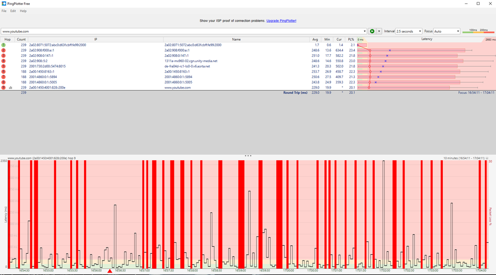

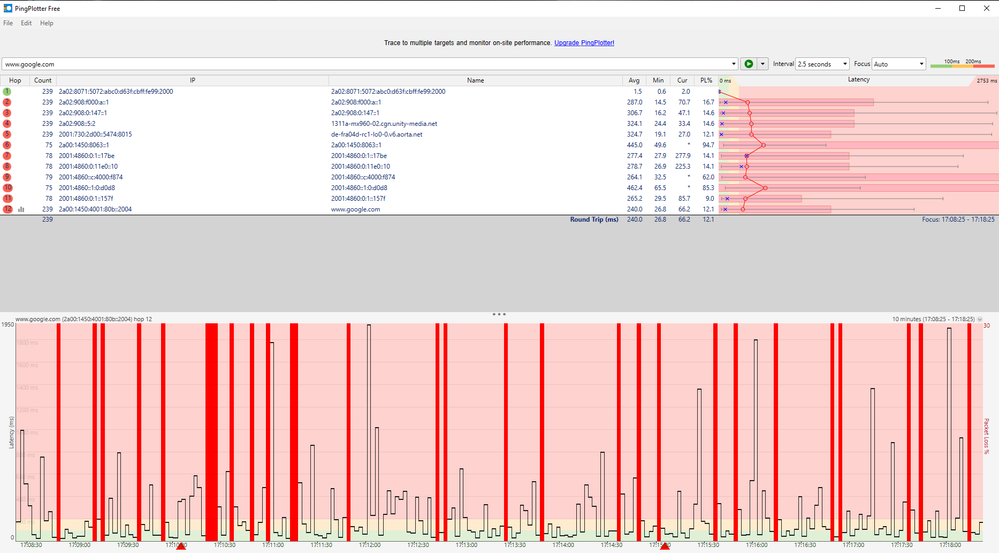

Ich habe nunmehr seit 2-3 Monaten Probleme mit meiner Internetverbindung. Packet Loss und pings im drei- bis vierstelligen Bereich machen alltägliche Anwendungen wie Streaming, Videotelefonie oder das Arbeiten im Home Office generell schwer erträglich. An Online Gaming ist seither gar nicht zu denken.

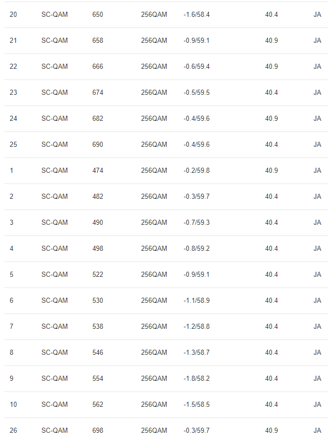

  • Signalwerten --> siehe Anhang

DOCSIS_STATUS_1.pngDOCSIS_STATUS_2.pngDOCSIS_STATUS_3.pngPingplotter_google.pngPingplotter_youtube.pngspeedtest.net_speedtest.pngvodafone_speedtest.png

Bei dir liegt ein Rückwegstörer vor. Dieser muss erst gefunden und beseitigt werden.
Gruß Kurt
