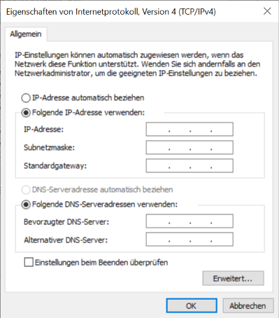

Ich stelle fest, dass seit dem ich einen neuen Router erhalten habe, die LAN (Kabel) Verbindung zwischen Router und Laptop nach ~24h/Nacht scheinbar verloren geht/inaktiv ist.
Dies scheint bei der WiFi Verbingung nicht der Fall zu sein.
Ich vermute, dass sich das Wifi nach dem Verbingungsverlust automatisch neu "einwählt" aber mein Computer mit dern vom Router übertragenen DNS/IP Daten nicht erneut beim Router anmelden kann.
Weiss jemand mehr dazu.
Macht es Sinn am Laptop den DNS oder IP fest zu ergeben?
Wie kann ich die Verbingung zwischen Router und Laptop über LAN dauerhaft erhalten - ohne den Rechner täglich neu starten zu müssen?
Router: FRITZ!Box 6660 Cable
Windows 10 Pro
> Einstellungen waren wieder auf "Folgende IP Adresse" usw. zurückgesetzt. Nicht auf "automatisch" beziehen. Vielleicht liegt es an den Laptop Settings selbst. Der Rechner ist ein Arbeitsrechner, der scheinbar "ferngewartet" wird bzw. die Einstellungen auf "IP Adresse verwenden" jeden Abend zurück gesetzt werden.

1 Antwort 1
RobertP
Giga-Genie
Giga-Genie
das liegt am Rechner, der Router kann diese Einstellung nicht ändern
