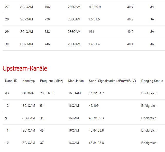

Ich habe nunmehr seit 2-3 Monaten Probleme mit meiner Internetverbindung. Packet Loss und pings im drei- bis vierstelligen Bereich machen alltägliche Anwendungen wie Streaming, Videotelefonie oder das Arbeiten im Home Office generell schwer erträglich. An Online Gaming ist seither gar nicht zu denken.
Was bisher geschah:
Bisher ist seitens Vodafone wenig bis gar nichts unternommen worden, um Abhilfe zu schaffen. Beim ersten mal hieß es: Fernwartung. Danach hieß es, es melde sich ein Techniker bei mir wegen eines Vor-Ort-Termins. Ist nicht passiert. Auf Nachfrage nach zwei Wochen hieß es dann, es würde sich am folgenden Montag jemand melden. Ebenfalls nicht passiert. Zu guter Letzt hieß es dann, es würden Leitungen ausgebaut und man wisse nicht wie lange es dauert. Man würde mich ab sofort regelmäßig per email informieren. Bislang auch hier nichts Neues.
Außerdem wurde mir versprochen dass ich die Vertragskosten für den betroffenen Zeitraum gutgeschrieben bekomme. Auch das ist bisher nicht passiert.
So viel zum Stand der Dinge. Da mir keiner der bisherigen Kanäle bei meinem Problem helfen konnte, starte ich nun hier einen vielleicht letzten Versuch. Das Verständnis und die Geduld, die ich bisher hatte, neigen sich langsam aber sicher dem Ende.
Hier die relevanten Daten via Fragebogen:
  • In welchem Bundesland wohnst Du? --> NRW, 51065
  • Welchen Vertrag hast Du? --> CableMax1000
  • Welches Modem/ Router nutzt Du? --> Vodafone Station
  • Nutzt Du ein Leih-Gerät von uns oder hast Du ein eigenes Gerät? --> Leihgerät
  • Welcher Fehler tritt auf? --> Packet Loss, hoher ping, langsames Internet
  • Wie ist Dein Endgerät mit dem Modem verbunden? --> LAN
  • Beginn und Zeitraum der Störung --> Anfang Februar bis jetzt andauernd
  • Signalwerten --> siehe Anhang
  • Was hat die Prüfung mit dem Netzassistenten und dem Chat-Bot TOBi ergeben? --> nichts
  • Welche Maßnahmen wurden durch die Störungshotline durchgeführt? --> siehe oben
Ich hoffe ich komme der Lösung bald einen Schritt näher und wünsche trotz gefrusteter Grundstimmung allen eine schöne Woche.
DOCSIS_STATUS_1.pngDOCSIS_STATUS_2.pngDOCSIS_STATUS_3.pngPingplotter_google.pngPingplotter_youtube.pngspeedtest.net_speedtest.pngvodafone_speedtest.png

bei mir meinten sie "Signalwerte etc. ist okay"  ... jetzt schicken sie mir erstmal Kabel zum Tauschen, dann wollen sie das Modem tauschen... und dann kommt n Techniker vorbei vllt irgendwannmal ..... und wenns meine Schuld sein soll, dann sinds 100€ für den Techniker....

Das ist keine Störung, Kabel ist ein geteiltes Medium und abends sind viele Leute Online und aktiv. Man kann das normalerweise verhindern indem man nicht so viel Kunden im Kabelnetz aufnimmt, weil es kein Platz wegen der Belastung gibt und man könnte die Leitungen noch besser aufteilen so dass es zu keinen Auslastungen kommen kann, dann wird es aber weniger Kunden geben was auch weniger Geld bedeutet. Vodafone nimmt im Kabelnetz unendlich Kunden an und bietet jeden eine CableMax 1000 Leitung an für ein attraktiven Preis, für solche Top Geschwindigkeiten musste man bei Unitymedia das doppelte zahlen. Dir bleibt nichts anderes übrig außer zu einer DSL-Leitung zu wechseln, habe ich auch gemacht. Glaube nicht das da in der Zukunft sich etwas ändern wird, würde sogar sagen das Vodafone in Zukunft das Kabelnetz weiter verkaufen wird, das Kabelnetz wird alle mehrere Jahre immer weiter verkauft, der Firmenname hat sich schon sehr oft geändert, jetzt wird erstmal schön Geld verdient und dann wird weiter verkauft, da wird nichts ausgebaut, so werden die Kunden nur hingehalten, so viel Geld würden die niemals investieren, das wird dann in richtung Minus gehen wenn die sowas machen würden.
