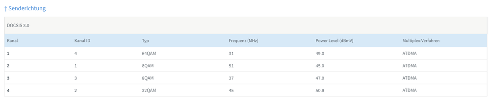

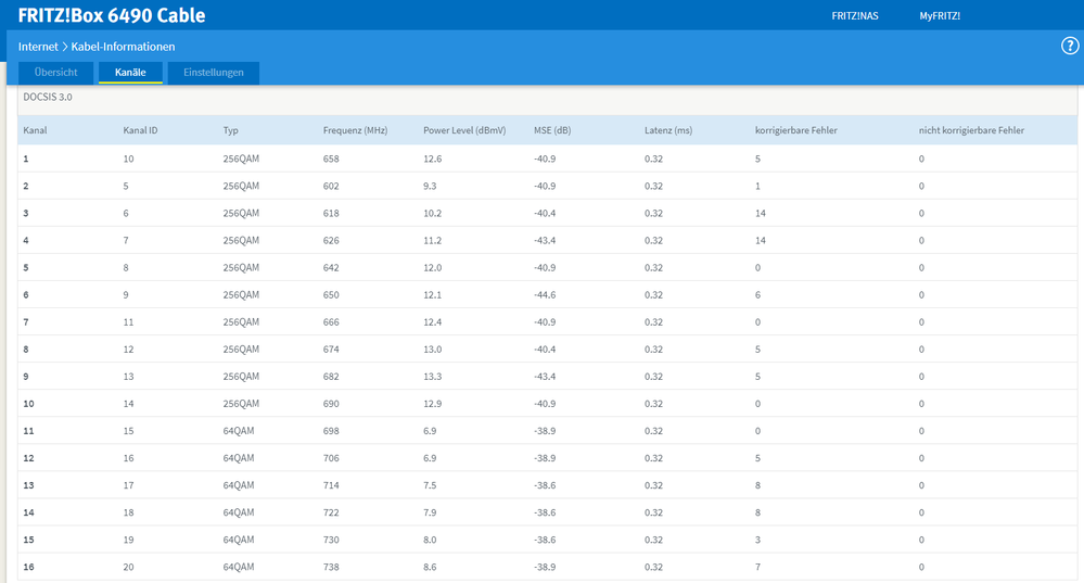

seit mehreren Tagen verliert meine FritzBox regelmäßig die Verbindung zur Kabel Kopfstelle. Nach einigen Minuten besteht zwar wieder eine Verbindung, jedoch nur für eine begrenzte Zeit, bis das Problem von vorn beginnt. Angeblich liegt eine Rückkanalstörung in meinem Gebiert vor, welche aber seit gestern behoben sein soll (Angabe vom Service Mitarbeiter am Telefon von vor 3 Tagen). Leider ist ein Arbeiten so kaum möglich, da ständig meine VPN Verbindung unterbrochen wird, auf die ich für viele Anwendungen angewiesen bin! Kann es ein Problem der FritBox sein?

Tut mir leid, dass Dein Anschluss aktuell nicht korrekt funktioniert. So wie die Modulation auf Deinem Bild ausschaut, ist die Störung im Rückkanal noch immer aktiv. Es sind ja nun ein paar Tage vergangen. Wurde zwischenzeitlich die Störungsmeldung und das zugehörige Ticket geschlossen?

Hallo Fred,
in der Zwischenzeit scheint das Problem behoben worden zu sein. Auch die Rückkanäle sehen jetzt wieder besser aus (alle auf 64 QAM) und seit Freitag Abend läuft das Internet auch wieder ohne Störungen bei mir.
Grüße und Danke
