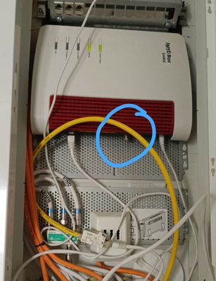

ich sitz jetzt seid einigen Tagen vor diesem Kasten bei uns im Flur (nach einem Umzug)
. Und bin wirklich völlig überfordert. Das einfach Kabel in die Fritz Box stecken ist jetzt wohl vorbei. 😐 Bei der Hotline konnte mir leider niemand helfen, beim Elektro Fachgeschäft habe ich jetzt diverse Kabel gekauft, was irgendwie aber auch nicht weiter hilft 🙈 kann mir jemand sagen, was ich wie verkabeln muss, um eine Internetverbindung aufzubauen? Oder ist es eher ratsam, einen Vodafone techniker kommen zu lassen?

die Kabel-Fritzbox musst du mit einem Koaxialkabel in einem der Räume anschließen

Hi Robert, vielen Dank für die schnelle Antwort. Nur für mein Verständnis, bevor ich morgen wieder das nächste Kabel kaufen gehe 😅 das eine Ende stecke ich in die Fritzbox und das andere in die blau eingekreiste Drehverbindung?  
Ja, aber wichtig, die Fritzbox hat dort nichts in dem Kasten zu suchen wo du sie gerade platziert hast sondern irgendwo in deiner Wohnung an der Multimedia Dose.
Man sieht zwar unten links in der Ecke den Verteiler, von wo aus die Multimedia Dosen wahrscheinlich versorgt werden, aber dort darf sie Fritzbox so nicht angeschlossen werden.

Am Schraub/Steckanschluß der Fritzbox ein Ende eines Koaxkabel was eventuell schraub oder steckbar ist
und das andere in deine Mulzimedia/Tv Dose. Fritzbox Netzteil in die Steckdose und in die Fritzbox . Ev. die Box im Raum aufstellen nicht im Verteilerkasten wenn du Wifi nutzen willst. Lg

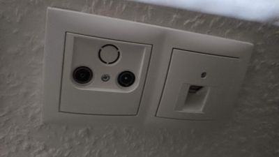

Das würde ich gerne tun, aber im Wohnzimmer und auch in den anderen Räumen sind es nur 2Loch Antennedosen, keine Multimedia Dose für Kabelinternet.
dann kontaktiere den Support und melde, dass die Selbstinstallation fehlgeschlagen ist
Du erreichst unseren Support unter https://vod.af/VodafoneWhatsAppHilfe LG Emily
Ist zwar erschreckend für einen quasi Neubau. Aber ja, nicht ungewöhnlich.
