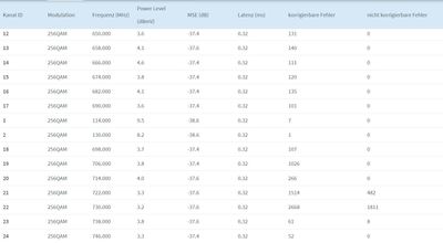

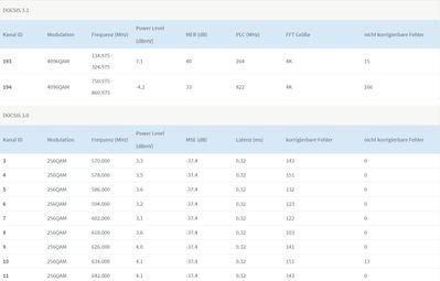

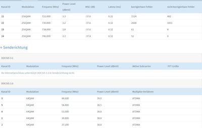

Docsis Status posten, alle Kanäle, nicht vom Handy!

   Irgendwie kann ich die Bilder nicht als Anhang hochladen... Angeblich müssen sie als .jpg gespeichert werden, das sind sie aber...
Ich hoffe das hilft.
Hallo @Buraak2405 ,
mit den Signalpegeln gibt es kein Problem, die sind vollkommen in Ordnung.
Gruß Hermes1
