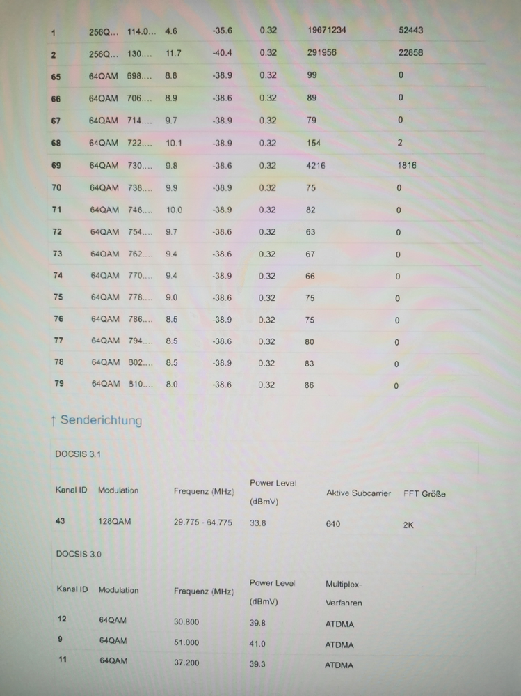

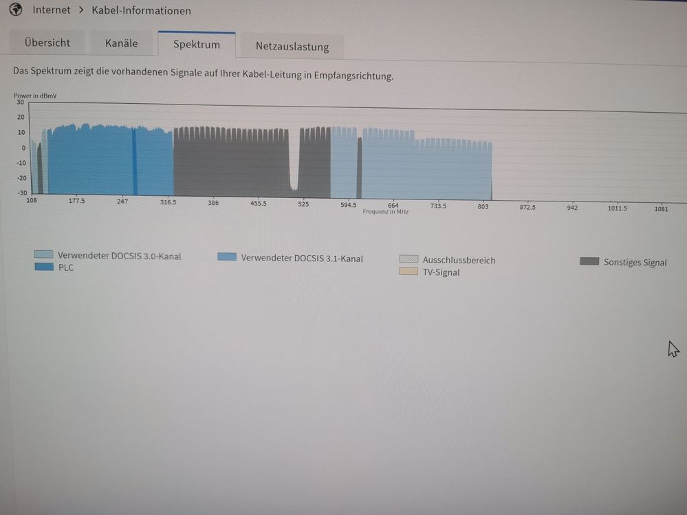

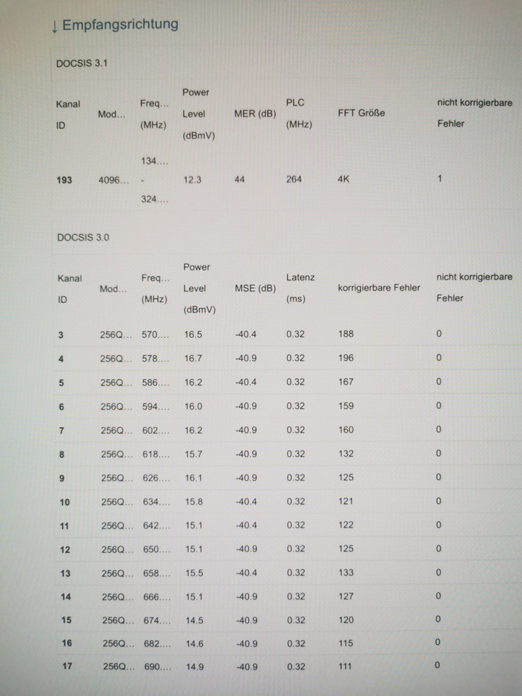

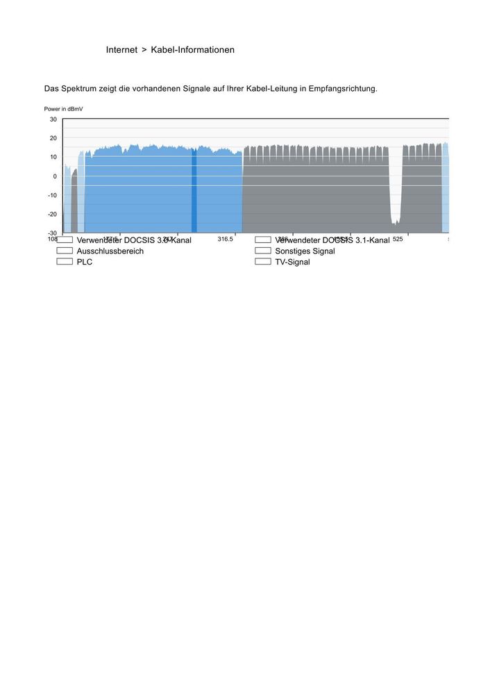

Hier nochmal die Signale , das sieht doch nicht ok aus, oder?
Wenn ich einen Verfügbarkeitstest mache und Vodafone gibt das ok, dass bei mir 1000 mbit störungsfrei möglich sind, erwarte ich auch eine störungsfreie 'Verbindung.
280266
Mit den Bildern kann hier niemand was anfangen, Screenshot von den Signalpegeln und das ganze am Computer.
