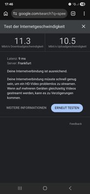

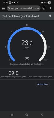

seit einigen Monaten habe ich extreme Probleme mit meiner Internetverbindung, insbesondere dem WLAN. Ich verwende eine Fritz!Box 6660 von Vodafone.
Mein Tarif beinhaltet 250mbit/s Download und 50mb/s Upload. Von den 250mbit kommen im meisten Fall vielleicht 25mbit an, oftmals geht die Verbindung so rapide in den Keller, dass ich auf nicht einmal 10mbit Download Speed komme. Wenn ich direkt neben dem Router stehe, ist es manchmal besser. Wenn ich jedoch nur einen Raum weiter gehe (in einer 60qm Wohnung) geht es wieder runter auf 25mbit oder weniger.
Vor Monaten war bereits der Techniker vor Ort und konnte nichts feststellen. Mittlerweile habe ich sogar freundlicherweise eine NEUE Fritz!Box 6660 von Vodafone bekommen, doch das Problem besteht leider weiterhin.
Zusätzlich habe ich auch bei einer Verbindung von 25mbit immer mal wieder kurzzeitige Abbrüche, sodass ich bspw. im Homeoffice kurz aus Calls fliege.
Meine PS5, die mit dem LAN-Kabel verbunden ist, hat diese Probleme nicht so extrem. Hier fällt die Verbindung vielleicht manchmal auf 100mbit/s runter. Auf allen anderen Geräten, die mit dem WLAN verbunden sind, fällt es aber wie gesagt so rapide ab, dass bspw kein Streaming oder ähnliches möglich ist. Werkseinstellungen zurückgesetzt habe ich zig mal.
Manchmal hilft es kurzzeitig, wenn ich bspw. an meinem Handy kurz das WLAN aus und wieder anmache, dann komm ich manchmal wenigstens auf 100mbit/s im Zimmer neben dem Router. Eben gerade hatte ich auch eine Fehlermeldung unter "Ereignisse" die mit "DS-Lite" zusammenhängt (siehe Screenshot)

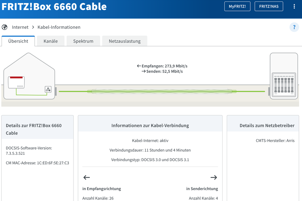

Ich habe mir eben paar Threads durchgelesen und füge euch ein paar Screenshots zum Status der Fritz!Box ein. Falls ihr weitere Informationen benötigt, lasst es mich gerne wissen. Die Screenshots sind von gerade eben, wo die Verbindung bspw. auf 3-5Mbit abgefallen ist. Speedtests von eben undbden letzten Tagen.

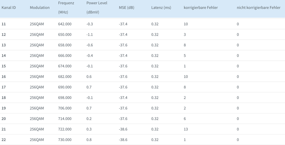

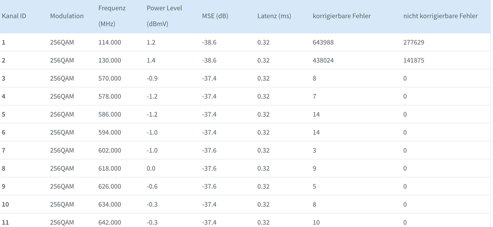

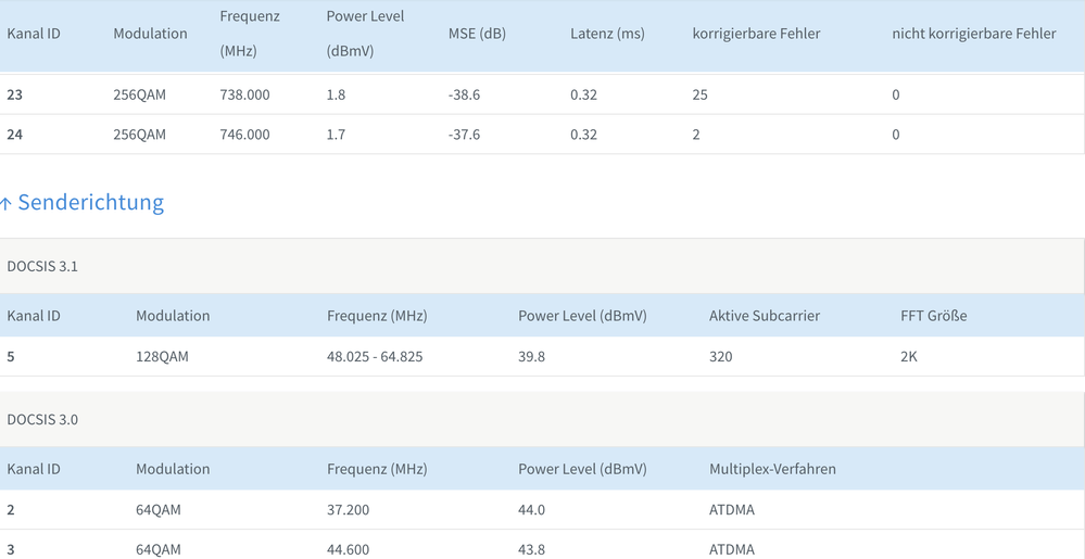

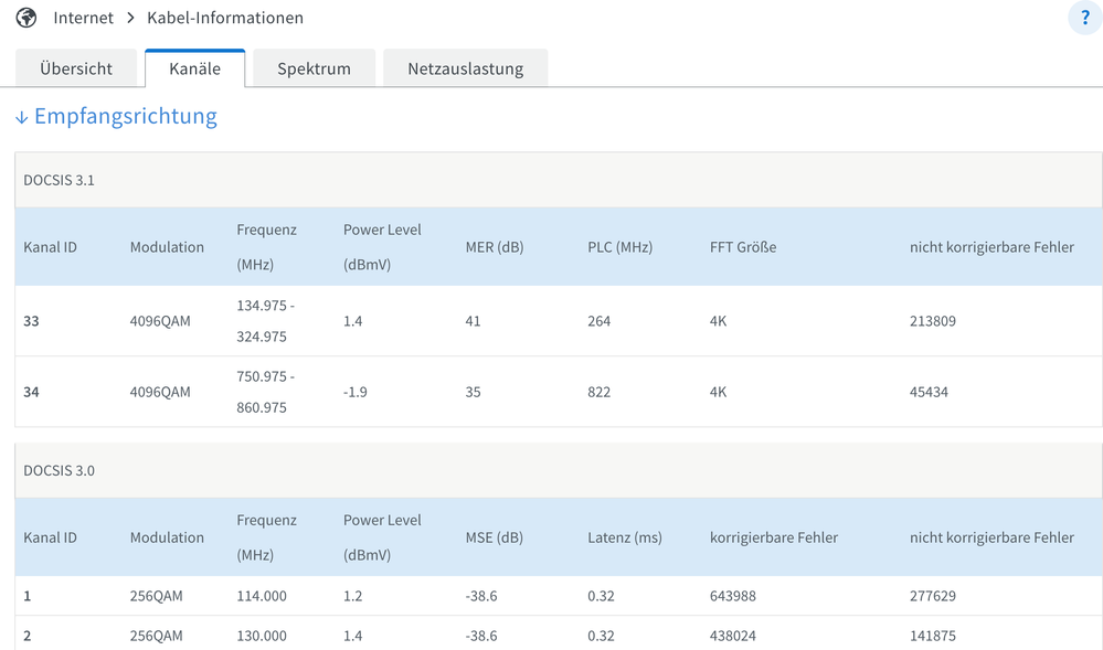

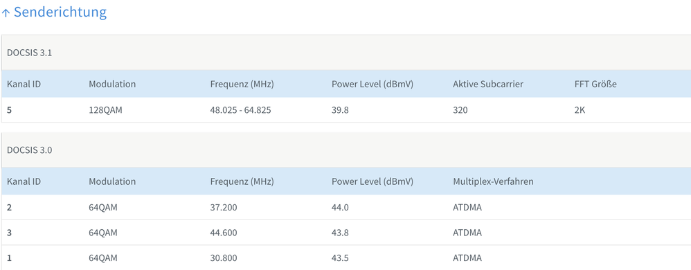

Signalpegel bitte einmal vom PC aus komplett als Screenshot posten.

Hi, leider kann ich die Screenshots nicht in meinem Kommentar editieren, bekomme die Fehlermeldung, dass png nicht unterstützt wird, aber als Kommentar geht es...Bildschirmfoto 2026-05-03 um 13.24.31.pngBildschirmfoto 2026-05-03 um 13.25.03.pngBildschirmfoto 2026-05-03 um 13.25.27.pngBildschirmfoto 2026-05-03 um 13.25.55.pngBildschirmfoto 2026-05-03 um 13.26.16.pngBildschirmfoto 2026-05-03 um 13.26.33.png
Beim LAN läuft es besser, jedoch auch hier, wenn gar nichts geht (so wie heute und gestern) läuft dort auch nichts. Macht es dann nicht Sinn lieber den normalen Vodafone Router zurück zu nehmen? Mit dem hatte ich früher nie Probleme.
Kurtler
Die Signalpegel sind soweit alle in Ordnung. Die Vodafone Station würde ich nicht nehmen, dann schon eher die 6670 oder 6690.
