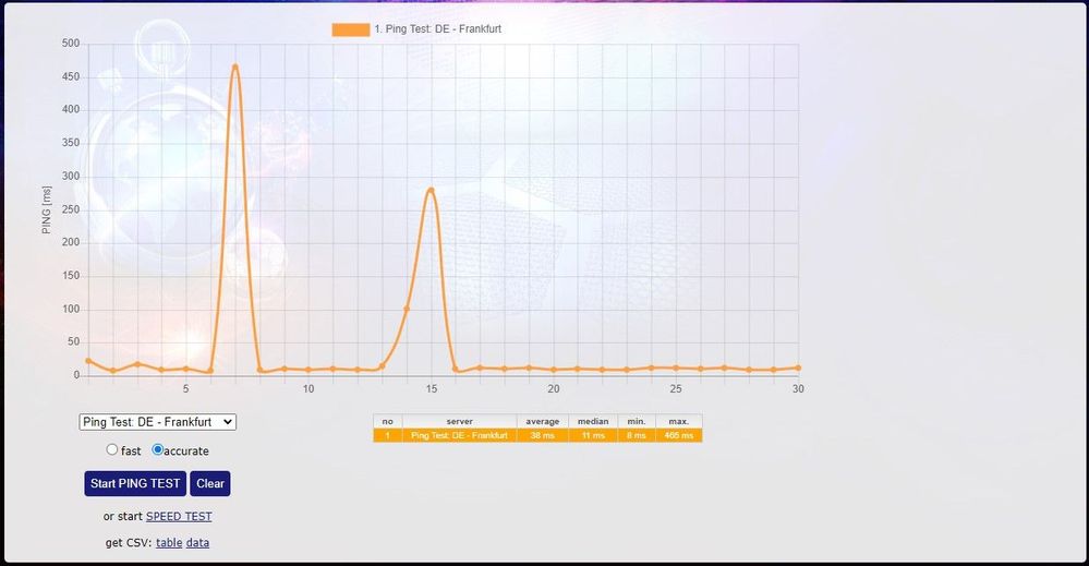

Seit ungefähr 3 Wochen haben mein Partner und ich plötzliche Ping-Spikes über den Tag verteilt (LAN und W-LAN betroffen), was sich so wohl sehr negativ auf das Arbeiten im Homeoffice, als auch auf unsere Online-Gaming-Experience auswirkt.
Wir haben eine Fritz!Box 6660 Cable XK und haben auch bereits die Kabel, den Buchseneingang und unsere Lankabel überprüft und die Box bereits auf Werkseinstellungen zurückgesetzt, leider alles ohne Erfolg.

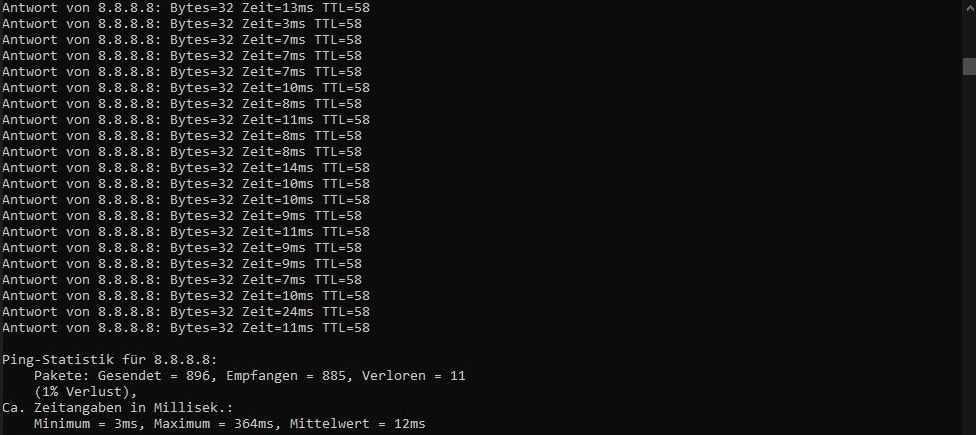

Über die Windows-Konsole und den Ping-Command und eine Website (1. Screenshot) konnte mein Partner in einem Zeitraum von 2 Mal 15 Minuten diese Daten hier gewinnen:
Screenshot 2022-10-28 211629.jpgEs scheint auch so, als würde das Problem nur beim Upload entstehen, da wir z.B. bei Meetings mit Kollegen und Kommilitonen zwar das Bild und den Ton der anderen makellos wahrnehmen, aber uns scheint man in den Momenten der Spikes kaum noch zu verstehen oder auch zu sehen.
