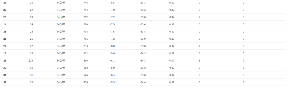

  • Lade dazu noch einen Screenshot von den Signalwerten hoch. Diese findest Du in der Benutzeroberfläche Deines Kabelrouters über 192.168.0.1 bzw. über 192.168.178.1 bei der Fritzbox. siehe Bilder
2021-11-14 13_20_11-FRITZ!Box 6660 Cable.png2021-11-14 13_21_24-FRITZ!Box 6660 Cable.png2021-11-14 13_21_36-FRITZ!Box 6660 Cable.png2021-11-14 13_21_46-FRITZ!Box 6660 Cable.png2021-11-14 13_22_02-FRITZ!Box 6660 Cable.png

So wie es bei dir ausschaut, liegt da ein Rückwegstörer vor. Das ist aber unabhängig davon, dass du den Tarif umgestellt hast.
Der muss erst gefunden und beseitigt werden. Ich würde das der Störhotline melden.
