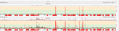

Speedtest 09:10Uhr
2022_01_17_20_04_35_www.google.com_PingPlotter_Pro.png2022_01_17_20_05_07_www.google.com_PingPlotter_Pro.png2022_01_17_20_05_39_www.google.com_PingPlotter_Pro.png
Speedtest 20:10Uhr

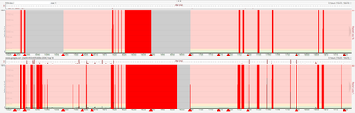

2022_01_23_20_55_20_FRITZ_Box_6660_Cable.png2022_01_23_20_55_36_FRITZ_Box_6660_Cable.png
2022_01_23_18_52_26_Einstellungen.png2022_01_23_22_50_18_www.google.com_PingPlotter_Pro.png
