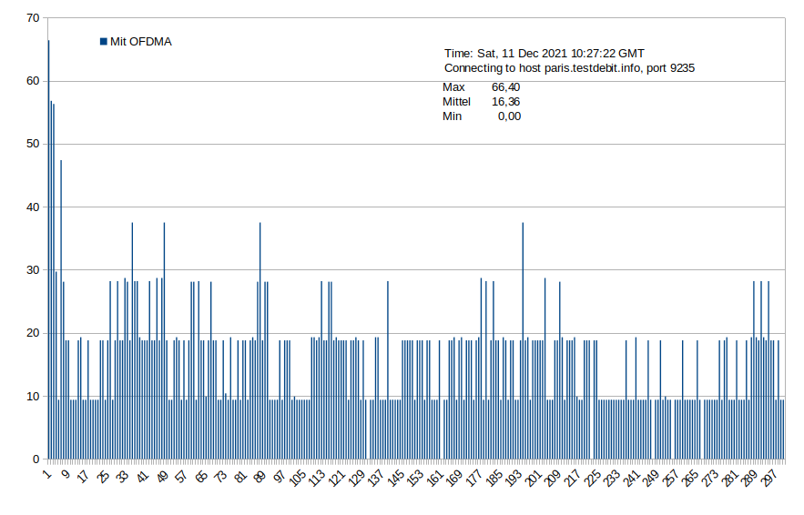

Besser mit iperf3 mit ca 15 Minuten Laufzeit testen
Sieht dann für 300sek. Laufzeit so aus:
Mehr anzeigen
