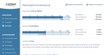

ich wechsel ab März zu Vodafone, hab aber meinen Vertrag schon seit letztem Jahr mit dem Vodafone Router. Die Messungen letztes Jahr mit dem Router waren auch alle super:
Messungnsverlauf mit dem alten ModemMessungnsverlauf mit dem alten ModemDetail-MessungDetail-Messung

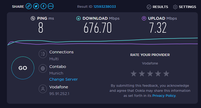

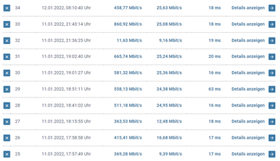

Leider musste ich feststellen, dass die Werte sich deutlich verschlechterten. Besonders beim Upload, der mir fürs Homeoffice wichtig ist:
Messungen FritzBox 6660Messungen FritzBox 6660Speedtest.net MessungSpeedtest.net Messung
https://www.speedtest.net/result/12593238033
Leider bekomme ich bei speedtest sogar nur noch auf unter 10 Mbps Upload und erreich kaum noch 800 Mbps im Download.

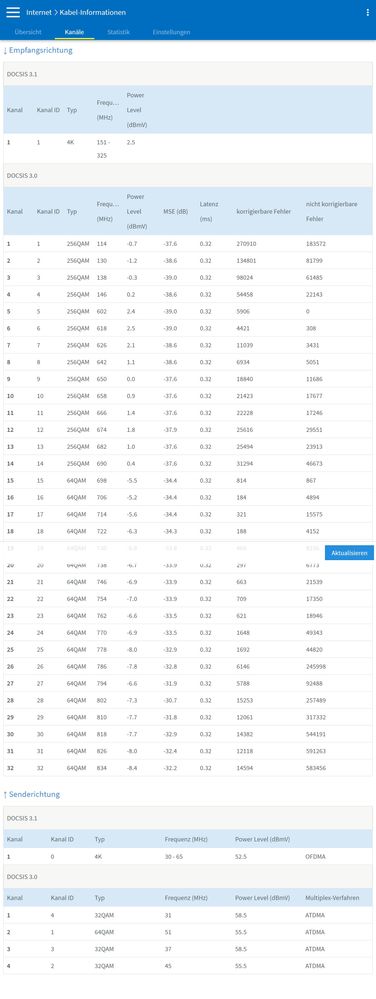

  • Meine Modemwerte:
    Modemwerte aus der FritzboxModemwerte aus der Fritzbox

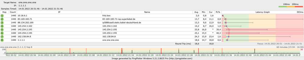

ich hatte am Wochenende noch Zeit den Pingplotter laufen zu lassen.
Dachte ich lade die Ergebnisse auch mal hoch:
Messung Freitag mit 1.1.1.1Messung Freitag mit 1.1.1.1Messung Samstag mit heise.deMessung Samstag mit heise.de
Man sieht sehr schön, wann immer die Abbrüche stattfinden. Schätze das war auch für MS-Teams das Problem.

die Pegel am Anschluss sehen zwar gut aus, aber es kommt sowohl auf den Up- als auch auf den Downstreams zu Fehlerraten.
Ich möchte gern einen Techniker beauftragen, der sich das vor Ort anschaut. Wenn das für Dich in Ordnung ist, dann brauche ich noch eine Handynummer, damit wir einen Termin vereinbaren können.
