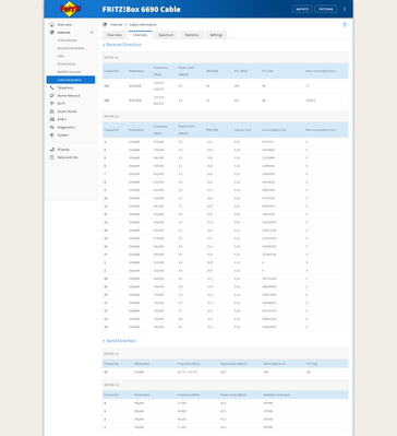

3. Beim dritten Termin hat der Techniker erneut die Leitung eingepegelt und kleine bauliche Veränderungen am Anschluss vorgenommen. Die Werte am Testgerät waren in Ordnung (inkl. Pegel) und auch nach einem Neustart der Fritzbox zeigten sich hier erhebliche V
erbesserungen (siehe Screenshot). Oftmals waren die Werte aber nach einem Neustart der Fritzbox wieder schlechter, ließen sich aber irgendwann durch Neustarts wieder beheben. Warum dies so ist/war konnte ich nicht herausfinden.

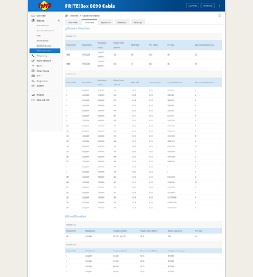

Seit längerem Funktioniert dieser Trick aber nicht mehr und die Werte sind nun mehr oder weniger dauerhaft so wie in diesem Screenshot zu sehen. Regelmäßige Neustarts und Neusynchronisationen des Docsis Kanals (zu unterschiedlichsten Uhrzeiten) bringen keine Abhilfe.
Insbesondere habe ich gelegentlich auch stark veränderte Modulationswerte im Upstreamkanal (Rückwegstörer?`). Siehe den nächsten Screenshot. Hierbei kann ab und an auch garkein Docsis 3.1 Kanal vorhanden sein. Irgendwann taucht er aber wieder auf.
