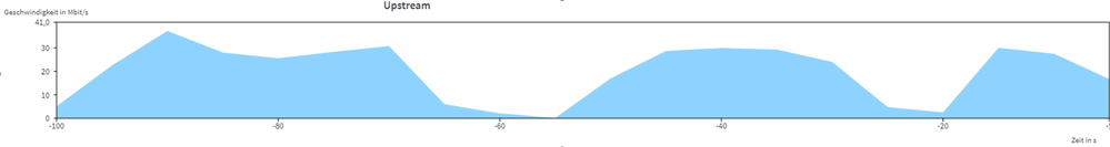

Also ich habe es jetzt zu unterschiedlichen zeiten nochmal ausprobiert. Um 4:30 Morgens  sind es maximal 50 mbit im upload. Aber alle 40s und zwar fast perfekt alle 40s bricht der upload wieder gegen 0 unabhängig von der Uhrzeit. Nachmittags um 15Uhr ist das Maximum bei etwa 17 mbit auch wieder mit einbrüchen alle 40s. Und damit meine ich auch wirklich einbrüche nicht abbrüche die Verbindung bleibt bestehen es wird nur langsamer Unbenannt.PNG
hier ein Beispiel um 13 Uhr.
Auch mit einem neuen Koaxialkabel hat sich nichts daran geändert.

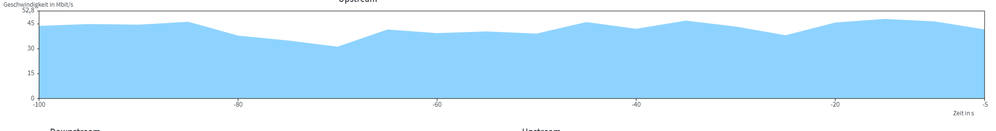

Also der Techniker war bei uns hat sich die Kabel angeschaut und gemesessen und ist dann zum schluss gekommen, dass der Fehler nicht bei uns liegt sondern von draußen irgendwo her kommt. Es wurde dann ein Entstörungsticket angelegt und jetzt sieht das ganze so aus: image.png
Ich würde mal sagen das war ein Erfolg auf ganzer Line und hoffe mal, dass das jetzt auch so bleibt.
Ich werde heute abend noch mal ein Update geben wie es wärend der sonst schlimmsten Zeit aussieht, aber das macht mir schonmal Hoffnung.

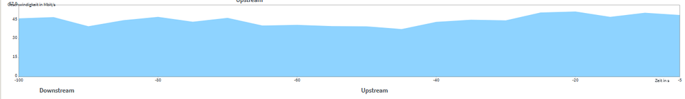

Also die Verbindungseinbüche alle 40s sind jetzt weg, dafür verhält sich das ganze aber anders seltsam:
Ich weiß noch nicht ganz was das bedeutet...

Morgens sind es etwa 50 mbit:
Am Abend geht es dann auf 25-30mbit runter.

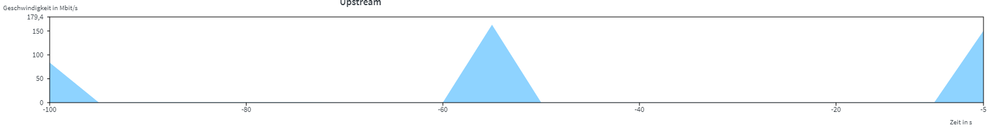

Also die Einbrüche sind behoben, aber das problem zu wenig upload besteht immernoch...
Und jetzt sind es wieder mehr:
Also es ist grade ein ziehmliches hin und her...
