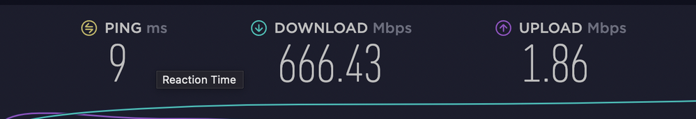

Hallo zusammen,
seit ca. 2 Wochen ist mein Upload gestört. Ich komme nur auf 1-2 Mbps Upload.
Der Download Speed hat keine Einschrännkungen.

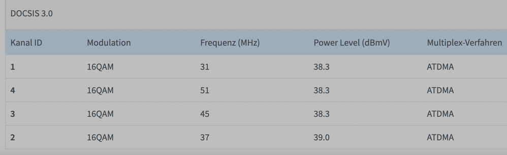

Durch eine Analyse ist mir aufgefallen, dass alle Upload Kanäle auf 16QAM zurück gefallen sind, ob der 3.1 Upload Kanal gesört ist kann ich leider nicht sagen.
Hat jemand Tipps?
Grüße

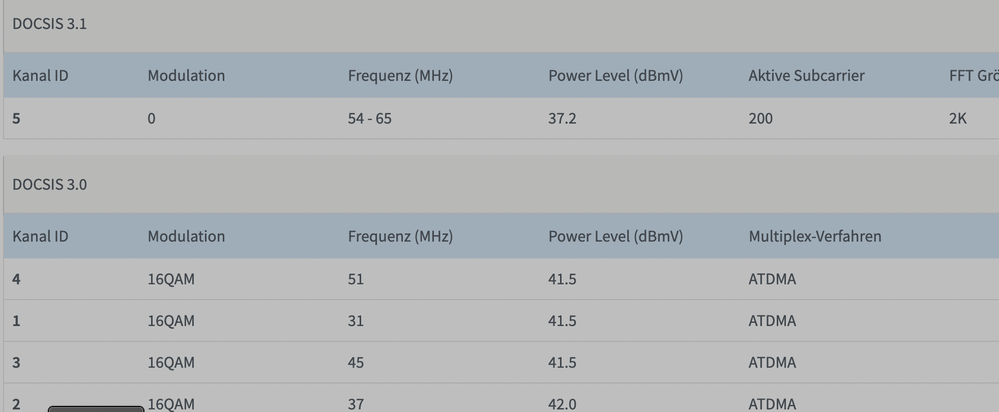

Deine Upstream Pegel sind leicht unterhalb der Sollvorgaben, siehe Anhang

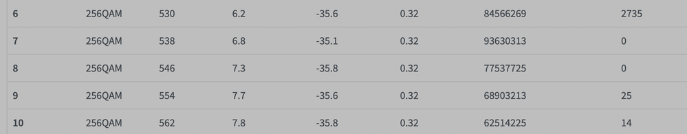

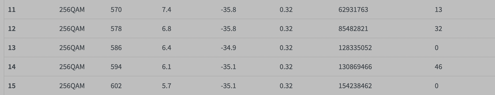

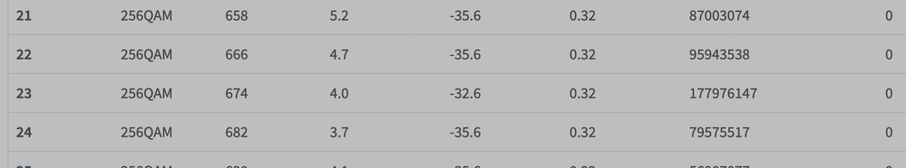

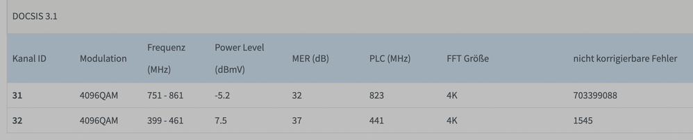

Hey und danke für die Antwort!
Welchen Tarif hast du: Vodafone Cable Max 1000
PLZ/Bundesland: 40627/NRW
Bridge Mode: Nein

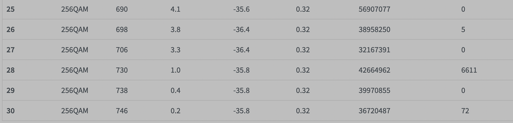

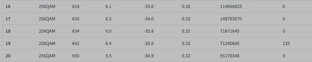

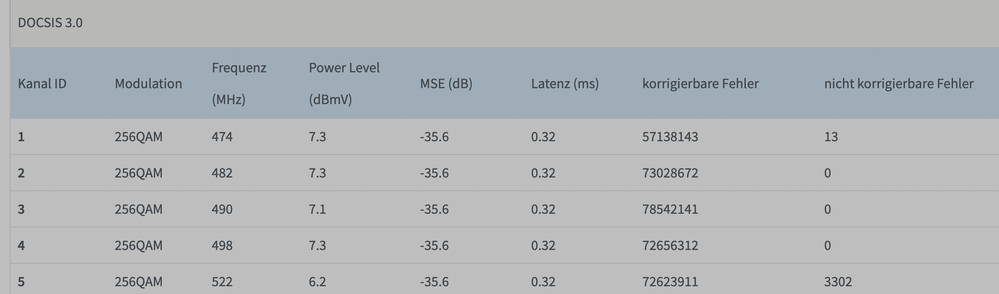

Nachgelagerter Router: FritzBox Cable 6660
Bildschirmfoto 2022-04-08 um 15.13.41.pngBildschirmfoto 2022-04-08 um 15.14.20.pngBildschirmfoto 2022-04-08 um 15.14.28.pngBildschirmfoto 2022-04-08 um 15.14.36.pngBildschirmfoto 2022-04-08 um 15.14.44.pngBildschirmfoto 2022-04-08 um 15.15.21.png

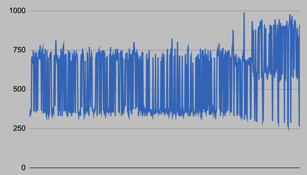

Ergebnis:Bildschirmfoto 2022-04-08 um 17.02.54.png
Anfang der Datei sieht gefolgt aus:
.00-3.00   sec  40.3 KBytes   330 Kbits/sec    9   2.68 KBytes
[  5]   3.00-4.00   sec  45.6 KBytes   374 Kbits/sec    7   4.03 KBytes
[  5]   4.00-5.00   sec  42.9 KBytes   352 Kbits/sec    9   1.34 KBytes
[  5]   5.00-6.00   sec  44.3 KBytes   363 Kbits/sec    9   2.68 KBytes
[  5]   6.00-7.00   sec  85.9 KBytes   704 Kbits/sec   13   4.03 KBytes
[  5]   7.00-8.00   sec  85.9 KBytes   704 Kbits/sec    6   9.39 KBytes
[  5]   8.00-9.00   sec   142 KBytes  1.16 Mbits/sec   16   4.03 KBytes
Toll, dein OFDMA arbeitet überhaupt nicht. Der gesamte Upload läuft darüber.

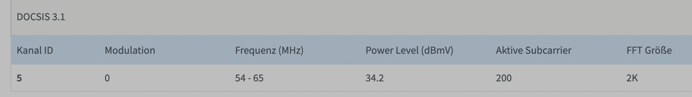

Beim Docsis 3.1 Upload Kanal steht auch Modulation 0. Ist das richtig so?
Muss hier etwas außerhalb neu-gestartet werden?
