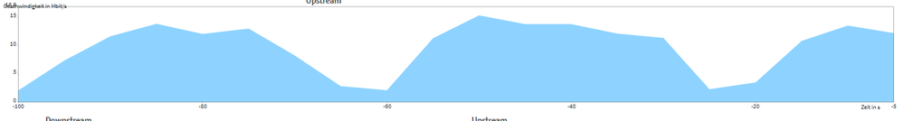

Aktuelleres Upload-Bild:
Versuche Gerade eine größere Datei hochzuladen und dann sieht das ganze so aus. Wird sich wohl noch ein Paar Stunden ziehen wenns so weiter geht.

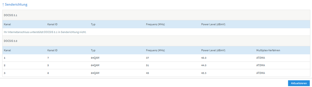

Dir fehlt ja auch ein US Kanal und DOCSIS 3.1 in Senderichtung.
Nimm mal die Box für Minuten vom Strom und schließe sie dann wieder an.

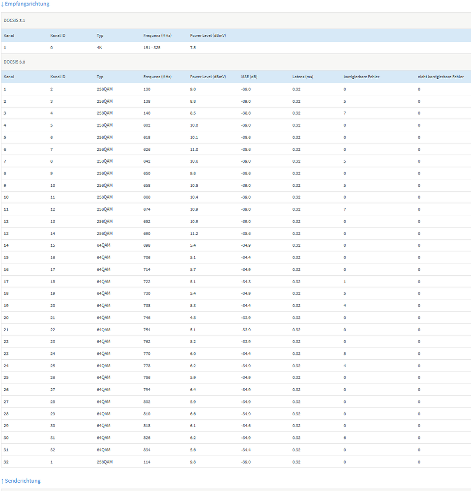

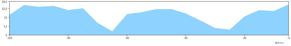

Ok hier nochmal nach dem Neustart:
Getan hat sich am Upload aber auch nicht viel:
Hoffe das ist jetzt hilfreicher
Grüße
Andreas
Ja schaut nun schon besser aus. Alle 4 US Kanäle wieder vorhanden.
Es fehlt jetzt noch der Docsis 3.1 Kanal. Aber es könnte durchaus sein, dass der bei dir noch nicht geschaltet ist, was er aber nach deinen verwendeten US-Frequenzen eigentlich sein sollte.
Das kann dir aber nur ein Mod beantworten. Aber auch ohne Docsis 3.1 müsste es normal im Upload laufen.
Gruß Kurt
