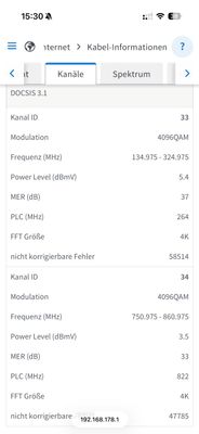

  • Massiver Fehleranstieg im Zeitverlauf: Direct nach einem Neustart (Zähler auf 0) laufen innerhalb von nur 15 bis 30 Minuten über 100.000 unkorrigierbare Fehler (NSE/MSE) auf.
  • Frequenzabhängiger Pegelabfall (Spektrum): Im Spektrum-Graph zeigt sich ein schlagartiger Pegelabfall um 10–15 dBmV auf den hohen Frequenzen im DOCSIS 3.1-Block (ab 750 MHz). Dies spiegelt sich in extrem hohen Fehlerraten auf Kanal ID 34 wider (über 47.000 unkorrigierbare Fehler nach 30 Min.).

Neustart der FritzBox um 15:00 Uhr:
Ab 750 MHz beginnt ein DOCSIS3.1 Kanal mit einer viel höheren Modulation als die DOCSIS3.0 Kanäle davor. Da darf es einen Pegelabfall geben, der aber im Bild vom Spektrum nur etwa 5 bis 6 dBmV beträgt.
