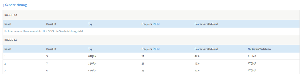

Interessanterweise fallen auch immer mal wieder upstream kanäle weg oder gehen von 64 auf 32 oder 8 QAM  runter: image.png
Dabei handelt es sich um einen Rückwegstörer. Der muss erst gefunden und beseitigt werden.
