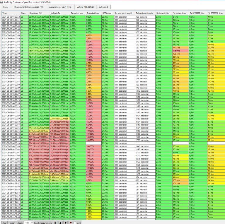

Mit dem StarTrinity Tool haben wir die dauerhafte Verbindung getestet und gerade im Upload kommt es im Sekundentakt leider immer wieder zu Verlusten, die auch den Download mit in den Keller ziehen:

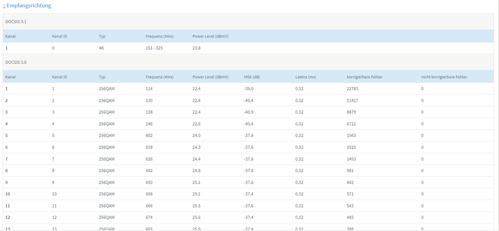

Poste einmal die Signalpegel als Screenshot: http://fritz.box
Internet anklicken > Kabelinformationen > Kanäle: Sende und Empfangsrichtung diese Werte.

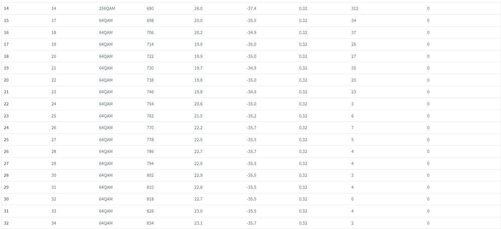

Aus Rheinland-Pfalz, PLZ: 564XX Gegend.

@BestBonny ,
bei diesen Signalwerten ist es ein Wunder das überhaupt noch was funktioniert (siehe Anhang), ohne Techniker vor Ort der den Anschluß prüft wird das nichts werden.
