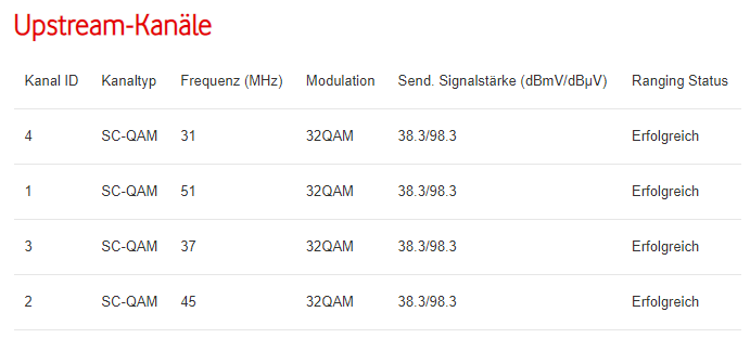

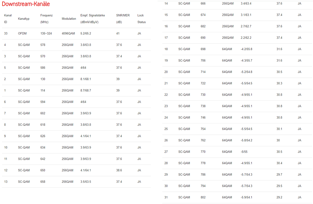

Hi Kurtler, hier die Docsis-Status

Einige MSE Werte sind zu niedrig. Außerdem liegt bei dir ein Rückwegstörer vor.
Gruß Kurt
