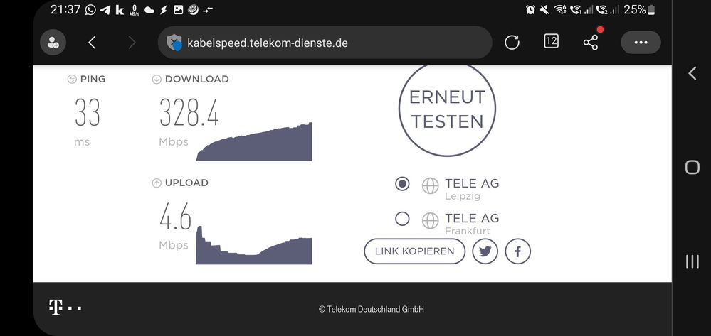

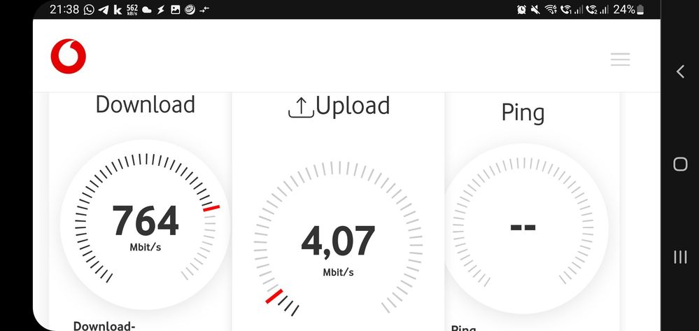

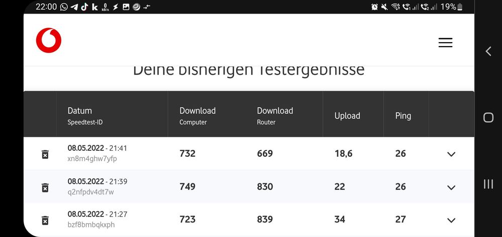

Hallo Claudia,
danke für deine Analyse. Irgendetwas scheint hier nicht übereinzustimmen.
Ich habe zwar gerade nur die Speedtests am Smartphone parat (wg. WLAN erreicht der Download also da nicht das Maximum, aber darum geht es ja nicht), aber schau dir das gerne mal an:Screenshot_20220508-213147_Edge.jpg
Hier sieht man eindeutig, dass um 21 Uhr am 30.04. beim Speedtest ein Maximalwert von 9,86 Mbit/s zu erreichen war. Der Durchschnitt und das Minimum war natürlich drunter.
Am 1.5. sah es wie gesagt ebenfalls fast den ganzen Tag so aus wie auf dem Screenshot oben mit ca. 20-23 Mbit. Die meisten Speedtests vom PC kann ich gerne nachliefern Abends wurde es wieder besser.

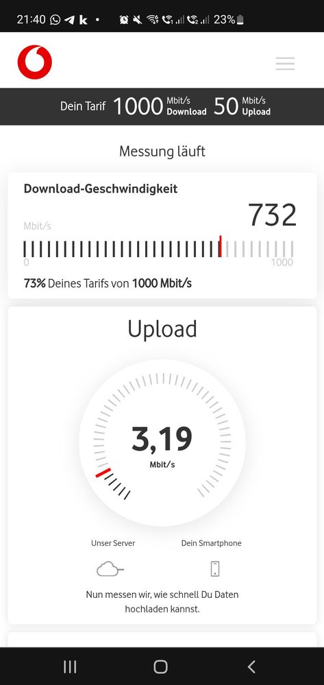

Heute is es nun mal wieder so weit. Euer Speedtest zeigt ja leider nur die Maximalwerte, was die Sache mit den Einbrüchen sehr verfälscht. Aber da ist  der letzte mit 18 Mbit/s im Maximum auch nicht gerade gut:Screenshot_20220508-220054_Edge.jpg
Während der Messung sieht es deswegen zeitweise so aus:Screenshot_20220508-213844_Edge.jpg
Wenn man einen Speedtest anderer Anbieter macht, sieht man die Schwankungen im zeitlichen Verlauf deutlich stärker und vor allem besser:Screenshot_20220508-213702_Edge.jpg
Hier sieht man die Upload Probleme im zeitlichen Verlauf ideal.
Wie gesagt, vermutlich wird morgen Vormittag alles wieder auf 50 Mbit/s laufen, Aber ab dem Nachmittag gehts dann wieder los.
