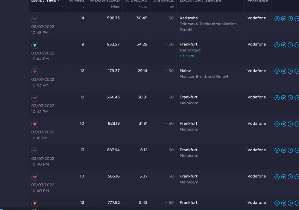

    Upload zeitweise viel zu gering

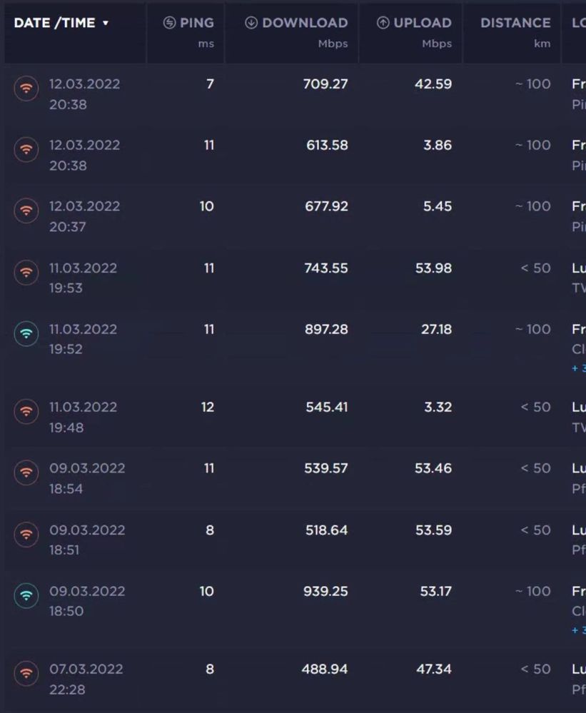

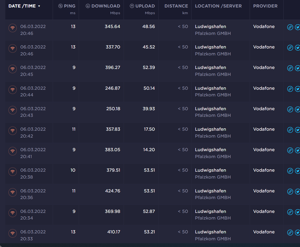

  • Beginn und Zeitraum der Störung (z.B: seit Anfang April; nur am Abend)Wahrscheinlich seit Oktober. Definitv seit Dezember 2021. Meistens gegen Abend, kann aber kurzzeitig auch tagsüber auftreten.

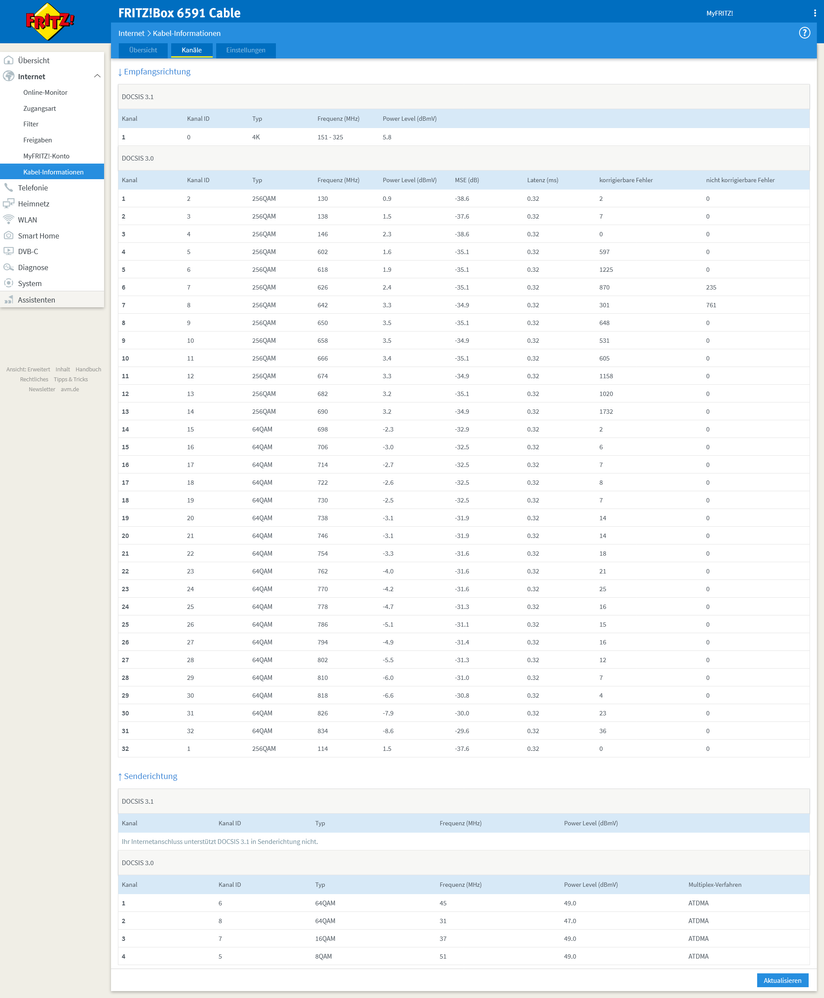

  • Welche Maßnahmen wurden durch die Störungshotline (erreichbar unter 0800-5266625 für Vodafone Kabel Deutschland bzw. 0221/46619100 für Vodafone West) durchgeführt?KeineBilder beziehen sich auf den Zeitpunkt, an dem die Störung aktiv vorliegt. Konkret 16.01.2022  21:11 UhrScreenshot 2022-01-16 at 21-11-36 FRITZ Box 6591 Cable.pngScreenshot 2022-01-16 at 21-15-26 Speedtest by Ookla - The Global Broadband Speed Test.png16-01-2022_22.04.46.png16-01-2022_22.06.29.png16-01-2022_22.07.22.png16-01-2022_22.11.58.png

Hi EdvonSchleck,
so richtig kann ich mir keinen Reim daraus machen. Die Werte sind alle in Ordnung. Was mich halt wundert ist, das auch zu keiner zeit der Download voll ankommt. Wie schaut es damit zu anderen Tageszeiten aus?

Zu den Zeiten der Einbrüche geht allerdings auch die Upload-Geschwindigkeit bei Multiconnection runter je nachdem wie sehr die Modulation in den Keller geht.
Am Wochenende (Freitag-Sonntag) verhält sich das ganze meistens auch etwas anders.
Das Verhalten das ich sehe ist folgendes.
Tagsüber alle Uploadkanäle auf 64 QAM Modulation und keine Probleme.
Irgendwann fängt dann meistens der 31 MHz Channel auf 32 QAM runterzugehen. (Powerline /dlan Adapter?) Weiterhin keine Probleme.
Dazu gesellen sich dann immer mehr Kanäle die auf 32, 16 oder 8 QAM runtergehen und dann fangen die Probleme an.
Mit der Abschaltung vom DOCSIS 3.1 Upload sind wir immerhin ein Stück besser geworden. (Scheint bei euch aber generell Probleme zu machen und nicht nur bei mir.)

Das Problem ist, dass es hier keine Fehlerrate gibt durch die Schwankungen. Einfluss auf die Bandbreite sollte das daher nicht haben. Eine Auslastung ist ebenfalls nicht ersichtlich.
Marco
Soweit mir bekannt ist, sinkt die Modulation für alle im gleichen Segment bzw. Node richtig?
Zudem sinkt diese nur, wenn ein Gerät aus welchem Grund auch immer nicht mehr mit einer höheren klarkommt, richtig?
Hatte gerade wieder nen schönen Einbruch.
Habe auch YouTube statt Twitch probiert, gleiches Spiel.
IPV4/IPV6 macht ebenfalls keinen Unterschied.
Zudem ist das ganze auch in Speedtests und zum Beispiel bei Videouploads auf YouTube feststellbar.
Betrifft also nicht nur RTMP(S), sondern auch HTTPS

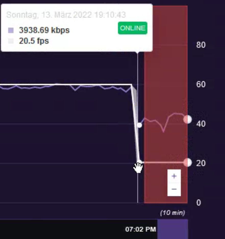

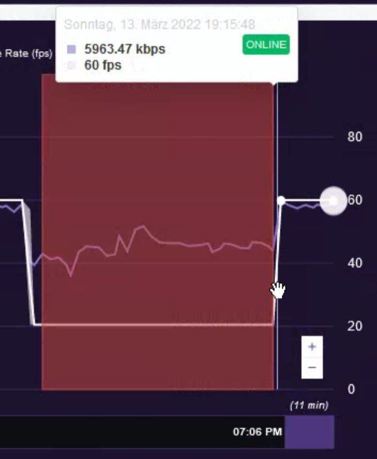

Uhrzeit über dem grünen online in Grau.Screenshot_20220313-191321-355_edited.jpg
