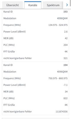

Hallo @OkiiiiiN ,
poste einmal die Signalpegel als Screenshot.
Standardrouter:
Um sich die Signalwerte anzeigen zu lassen, gehst du wie folgt vor, Benutzeroberfläche öffnen > Oben rechts Status&Hilfe anklicken >
Danach links den Menüpunkt Docsis-Status öffnen, dort werden die Signalwerte angezeigt.
http://192.168.0.1
Fritzbox:
Benutzeroberfläche öffnen > Internet > Kabelinformationen > Kanäle
http://192.168.178.1
Gruß Hermes1
Hallo @Hermes1,
danke für deine Hilfe. Reicht so ein Screenshot ?
gruss  
Hallo @OkiiiiiN ,
du müsstest alle Down und Upstreamkanäle posten, nutze dazu am besten das Snipping-Tool.
Gruß Hermes1
