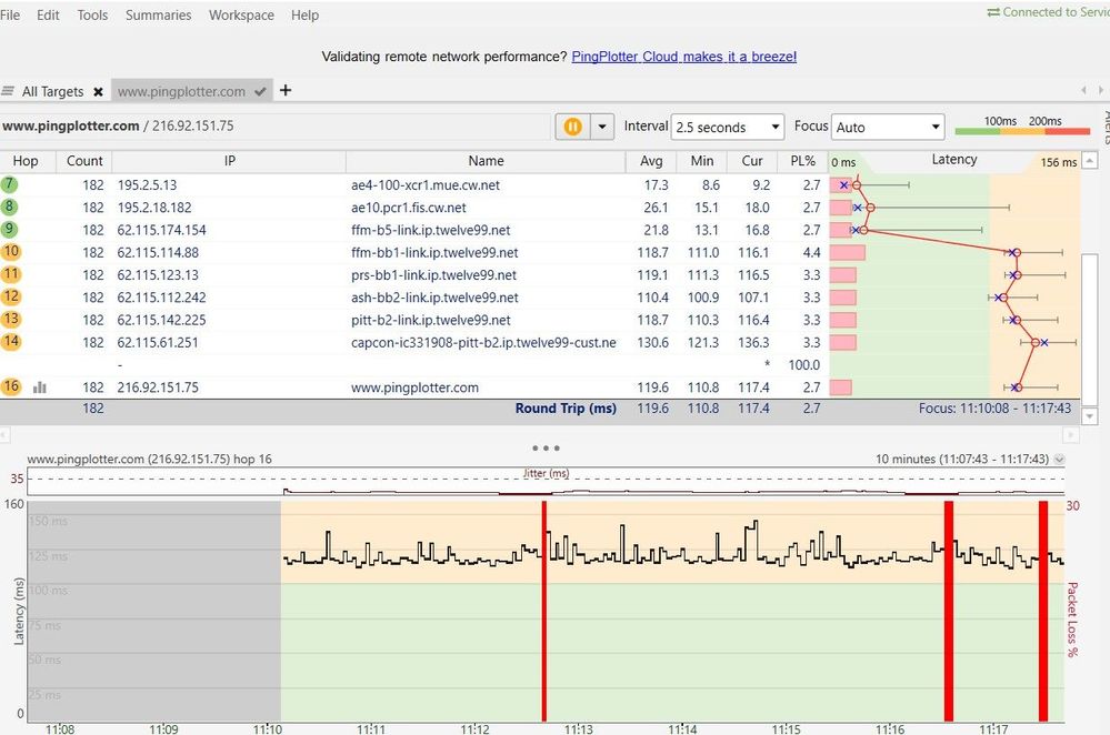

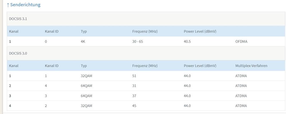

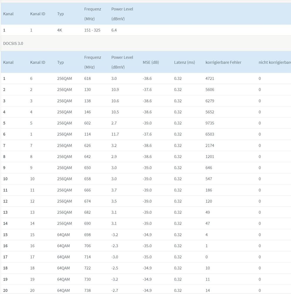

Nach spätestens 15 Minuten bricht der Upstream komplett weg, ich bin nicht in der Lage zu streamen. Ich habe einen 1Gigabyte Kabel Vertrag mit 50Mbit Upload. Hat jemand eine Idee woran das liegen kann? hoffe die Screenshot helfen. Man beachte vor allem Kanal 32.Capture.JPGCapture2.jpg

Die DS Kanäle sind so weit alle in Ordnung. Die "paar" nicht korrigierbaren Fehler kann man vernachlässigen.
Im Upstream scheint es ein kleines Problem zu geben, könnte auf einen Rückwegstörer hindeuten. Das muss sich mal ein Mod genauer anschauen.
Gruß Kurt
Ja, bitte.

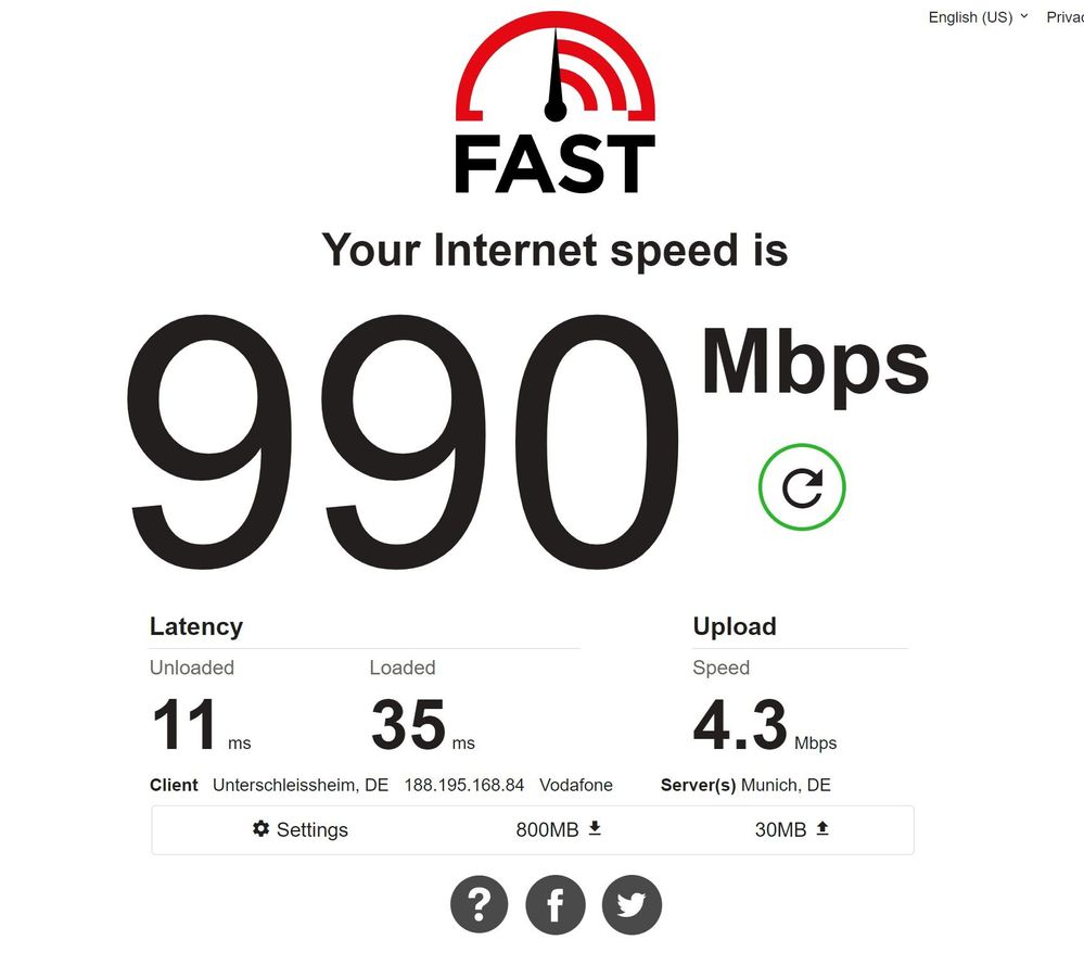

Der Download funktioniert einwandfrei, nur beim Streamupload habe ich jedesmal Probleme. Zunächst beginnt alles mit voller Leistung, aber nach kurzer Zeit bricht der Upstream komplett bis zur Unbrauchbarkeit zusammen.
Und weiter geht es, permanente Upload-Abbrüche. So kann man nicht arbeiten. Das Gleiche mittlerweile beim ganz normalen Aufrufen von Internetseiten. Von Teams-Calls oder Outlook spreche ich gar nicht erst.
Wieder komplett Abriss zwischendrin.
Weiter geht´s.
Gegen die Downlaodrate habe ich ja nix, aber warum ist der Upload so madig schlimm?
Eine Minute später
