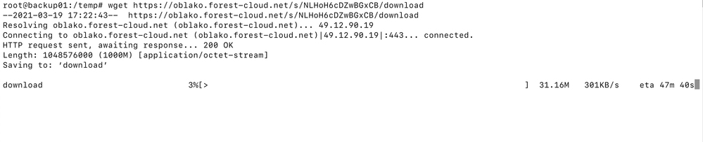

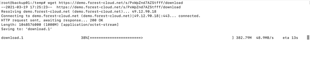

Aber jetzt wird ganz krumm. Bei Hetzner habe ich mehrere Maschienen (gemietet und eigenes Blech).
In einem Rack stehen zwei Server, beide gehen über gleichen Uplink raus. Von Server_2 ziehe ich mit 55MB/s, von Server_1 mit 400KB/s - 7MB/s.
Schalte ich VPN (Azure) ein, es startet bei Server_1 wieder mit 400KB/s und geht nach 10 Sekunden auf 80MB/s hoch.
Schalte ich VPN ab, konstant 400KB/s - 7MB/s.

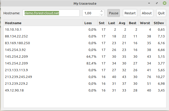

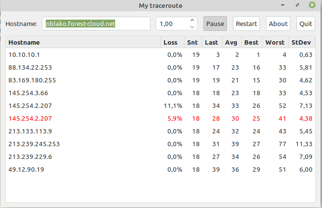

Jetzt tritt das wieder auf, dass ich von überall schnell laden kann außer von Server_1 ( node01 - 49.12.90.19 ).
Server_2 ( node02 - 49.12.90.18 ) im gleichen Rack, gleicher Uplink geht ohne Probleme schnell durch.
Mit VPN tritt das Problem nicht auf.
Ich habe mal traceroute nachgeschaut, beide Server gehen zwei verschiedene Routen entlang.
node01 - langsam
node02 - schnell
VG Alex
