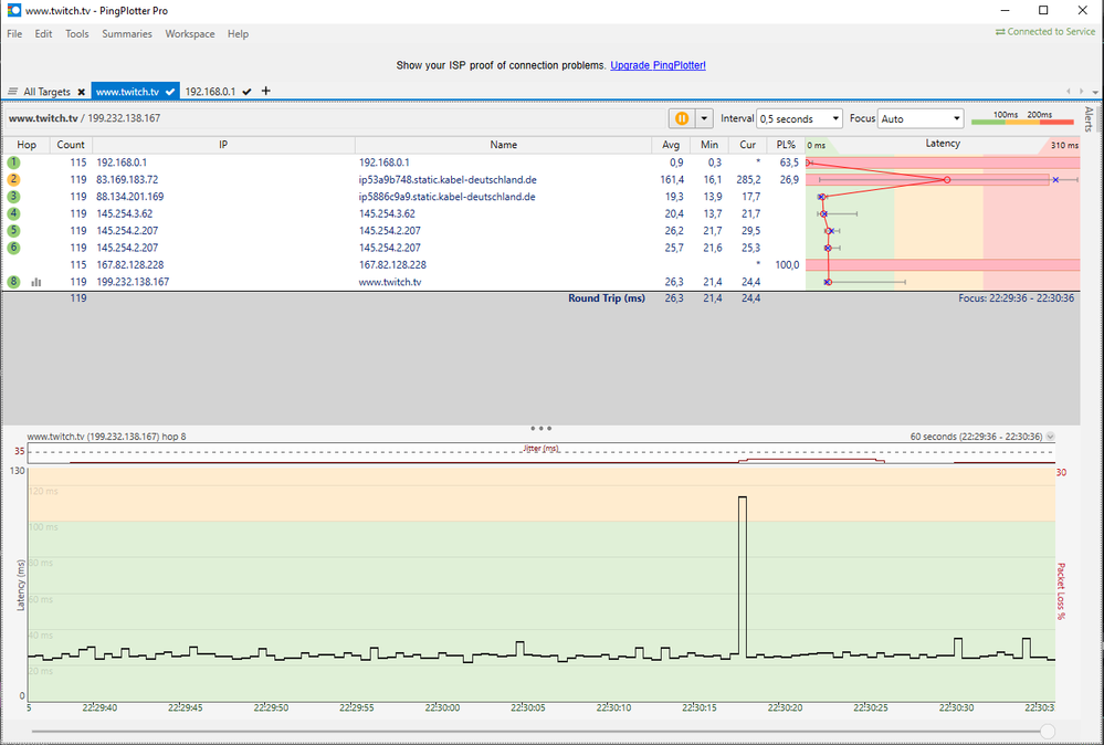

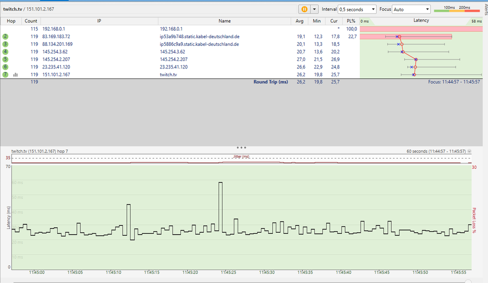

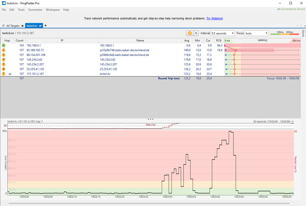

Pingplotterscreens sind dabei.
Speedtest: r2nbmcmy28s7
Wobei auch dieser deutliche einbrüche im DL anzeigt (unter 100mbit), Upload ist völlig am einbrechen.
Man kann teils nichtmal  EINEN 160p Stream auf Twitch gucken ohne ständiges gebuffer, YT vids laden ebenso *** langsam auf 480p.
Packetloss von 10-60%
Pingplotter spuckt diese werte aus:

Stimmt, du hast viel Packet loss, und wen ich den Pingplotter richtig interpretiere passiert dies gleich beim Router. Nicht auszuschließen, dass der einen weg hat.

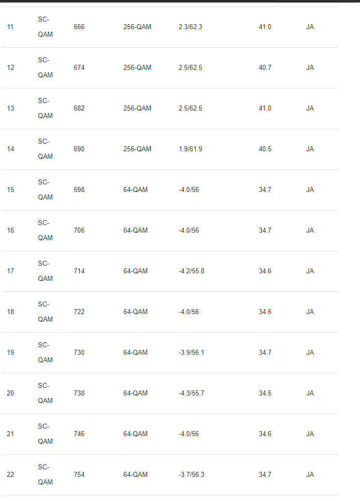

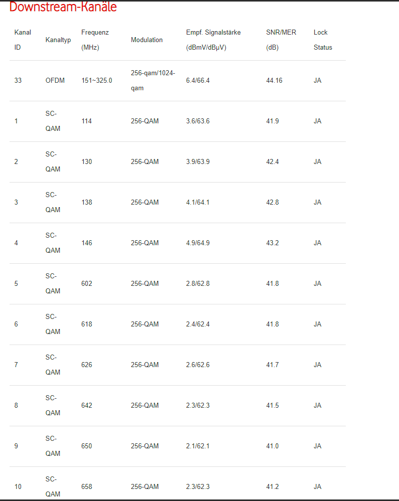

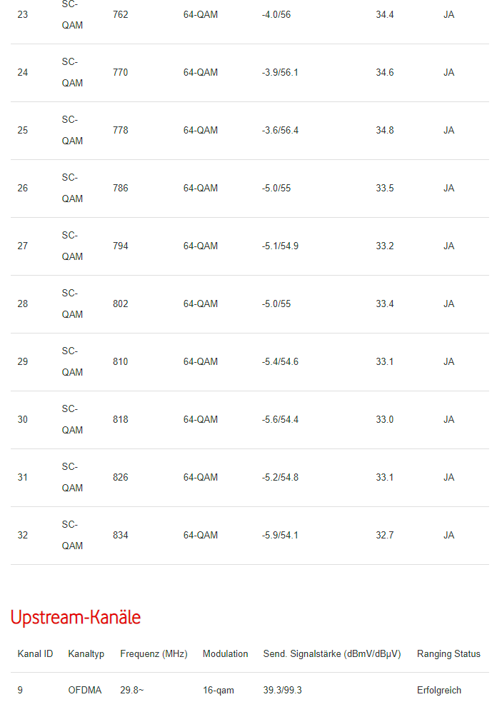

P.S.: Wärst du so lieb uns einen Überblick über die Pegel der verwendeten Kanäle zu geben? Idealerweise als Screenshot. Danke.
Ja der Packetloss liegt sofort am Router an, was mich auch wundert, Kabel, anschluss, wurde überprüft und getetstet mit anderen Kabeln, gleiche probleme.
pegel1pegel2pegel3pegel4
